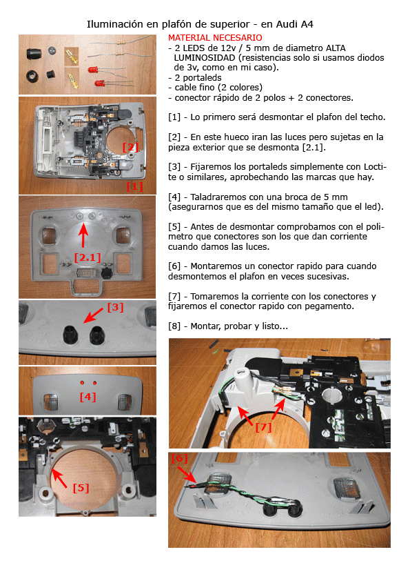

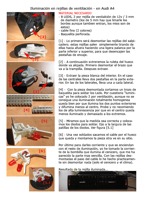

PEIBOL Publicado 8 de Marzo del 2008 Denunciar Publicado 8 de Marzo del 2008 pues que buscando unas cosas, encontre esto en el foro A4, y me parece muy util, yo igual me animo con el del plafon jeje!! Saludos Responder

fr.fm Publicado 9 de Marzo del 2008 Denunciar Publicado 9 de Marzo del 2008 para lo del plafon lo mejor es pillar las diodas de serie de los a3 8p.. un saludo Responder
Bully Publicado 9 de Marzo del 2008 Denunciar Publicado 9 de Marzo del 2008 La cuestión es poderse poner y que queden de forma original como los que están muy bien en BMW. De todas formas, agradecido por el nuevo tema. Me encantan las luces. A ver cuándo me decido por este brico junto con el de la iluminación en manetas. Saludos. Responder
