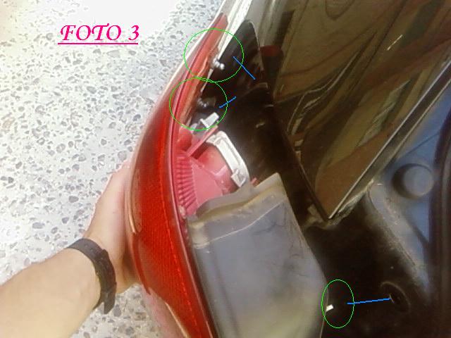

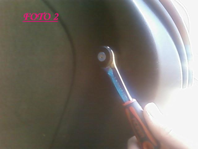

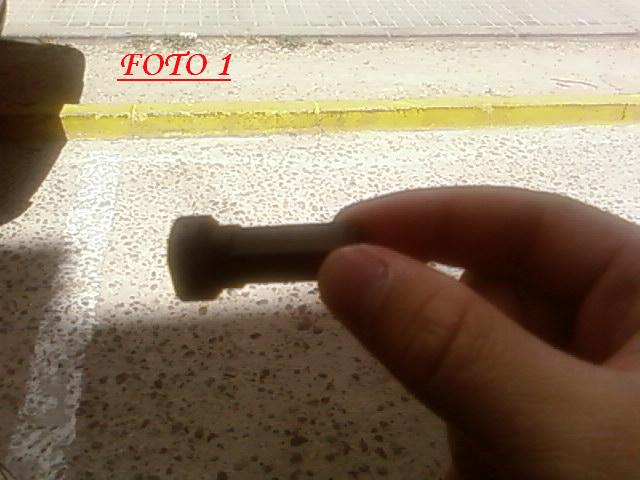

collado Publicado 31 de Julio del 2008 Autor Denunciar Publicado 31 de Julio del 2008 Hola amigos, pues aquí pongo algunos de los pasos a seguir para poner los pilotos traseros restyling a nuestro a3. Es sencillo y se tarda 10 minutillos. · Lo primero es quitar los tornillos que van sujetando el faro desde el maletero Lo podéis hacer con un destornillador o bien con una llave de carraca del 13. Foto 1 Foto 2 · Después sacamos el piloto con cuidado tirando hacia atrás. Tiene 2 boliches que van encajados, pero salen bien. Foto 3 · Una vez desencajados están conectados con un cable, apretando en la patilla de arriba sale. Foto 4 · Ahora solo queda hacer los pasos anteriores pero al revés.... 1. Conectar cable al piloto 2. Encajar piloto 3. Atornillar por el maletero Responder

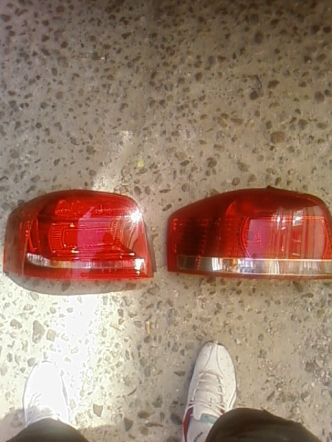

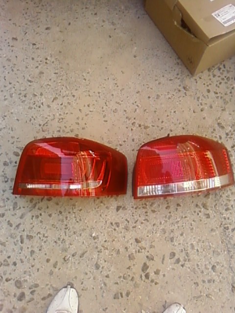

collado Publicado 31 de Julio del 2008 Autor Denunciar Publicado 31 de Julio del 2008 aqui adjunto alguna otra imagen de los pilotos tanto los nuevos como los viejos Responder
collado Publicado 31 de Julio del 2008 Autor Denunciar Publicado 31 de Julio del 2008 otra foto y el resultado. la foto no es buena y no se aprecia mucho el cambio. espero que os sirva de ayuda saluds desde SEGOVIA Responder
