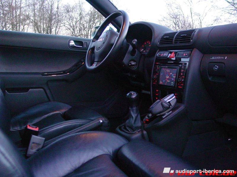

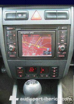

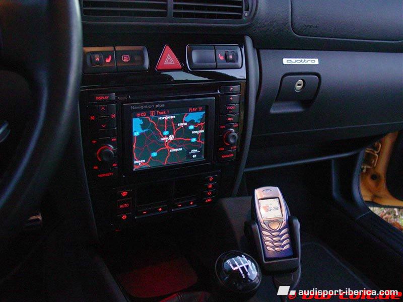

Bully Publicado 4 de Julio del 2009 Denunciar Publicado 4 de Julio del 2009 (editado) De nada querido amigo, pero si ves esta foto igualmente podría quedar así de original tratándose de una pantalla táctil, aunque a pesar de ser caros los accesorios del navi, puedes prácticamente ponerte lo que quieras; tdt, dvd, etc. Y más ahora pintada toda la zona frontal en negro brillante o negro piano según la marca. Saludotes igualmente para ti. EDITO: Foto recién puesto, se puede ver la linterna de leds para alumbrar el resultado original, ahora como he comentado está en negro al igual que la carcasa inferior del volante, las tapitas iluminadas en lugar de las originales vacías, los marcos de las toberas de aireación también pintadas... Editado 4 de Julio del 2009 por Bully Responder

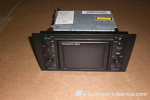

Delicatessen S3 Publicado 4 de Julio del 2009 Autor Denunciar Publicado 4 de Julio del 2009 Gracias, pero.... para mi queda mejor con el original, ke de otra manera, aunke la pantalla sea mas peke ke kon algo comprado, me gusta mas ASI... subo foto en cuestion de el Navi .... Responder
Delicatessen S3 Publicado 4 de Julio del 2009 Autor Denunciar Publicado 4 de Julio del 2009 Y ASI es como lo kiero..... Responder
