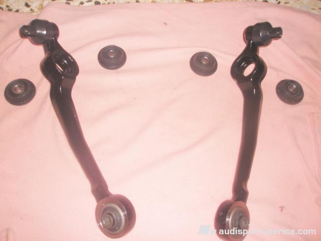

carmelopas Publicado 19 de Diciembre del 2009 Denunciar Publicado 19 de Diciembre del 2009 Espero os sirva de ayuda.Despues de mucho pensarmelo y con la mala suerte de que el dia que me decido a llevar el coche al taller estaba cerrado por nieves,me decido a hacerlo en mi casa.Parece mas dificil de lo que es en realidad. Las piezas son las siguientes: Responder

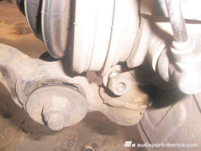

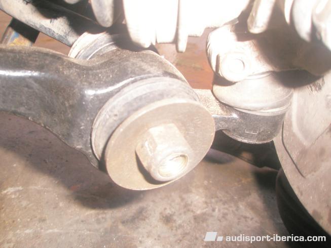

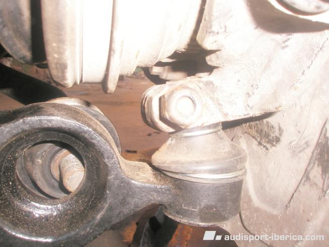

carmelopas Publicado 19 de Diciembre del 2009 Autor Denunciar Publicado 19 de Diciembre del 2009 Aflojamos la tuerca del tornillo pasador de la rotula con las dos llaves de 17mm. Responder

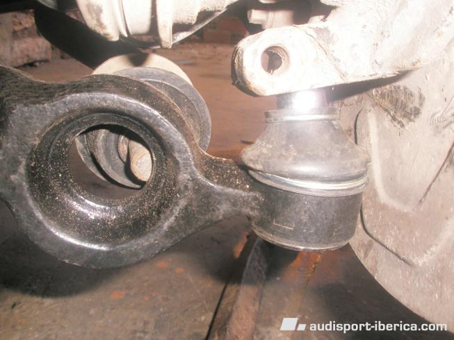

carmelopas Publicado 19 de Diciembre del 2009 Autor Denunciar Publicado 19 de Diciembre del 2009 Sacamos el tornillo(si no sale con la mano podemos darle unos golpecitos pero sin llegar a quitar la tuerca del todo para no dañar la rosca). Despues quitaremos la tuerca del silent-blok del brazo de suspension.Con la carraca de 24mm. Al tener el tornillo de la transmision casi suelto tenemos suficiente olgura para sacar el brazo de supension de la barra. Responder

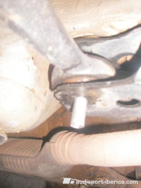

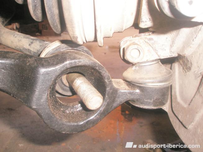

carmelopas Publicado 19 de Diciembre del 2009 Autor Denunciar Publicado 19 de Diciembre del 2009 Nos vamos al tornillo que sujeta el brazo de suspension con el chasis y lo sacamos con una llave fija o de baso de 16mm,una vez sacado en el interior del agujero lleva un casquillo que inpide que podamos sacar el brazo introducimos un destornillador en el orificio y sacamos el casquillo un poco haciendo palanca en el interior en cuando podamos agarrarlo con los alicates lo sacamos con los alicates. Responder

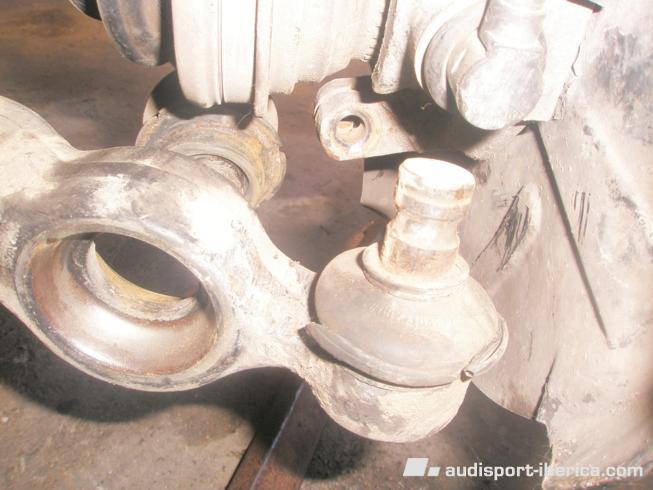

carmelopas Publicado 19 de Diciembre del 2009 Autor Denunciar Publicado 19 de Diciembre del 2009 Una vez quitado el casquillo,el brazo de suspension queda suelta del chasis y tirando hacia fuera queda sujeto solamente de la rotula,al no hacer fuerza la rotula ni tener tension por ningun lado es cuestion de un par de golpes soltarla. Y el brazo ya esta quitado. Responder

carmelopas Publicado 19 de Diciembre del 2009 Autor Denunciar Publicado 19 de Diciembre del 2009 Ponemos el silent-brok de la barra que va en el interior y con una poca fuerza y sin meter el brazo de suspension en la barra,colocamos la rotula en su sitio(no cuesta nada colocarla al no estar la barra metida tenemos mucho juego para colocarla) Una vez este en su sitio le ponemos el tornillo pasador para que no se nos salga el le apuntalamos la tuerca. Responder

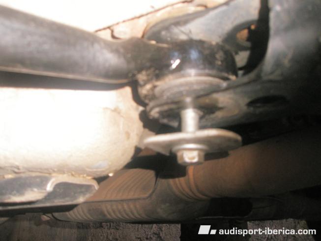

carmelopas Publicado 19 de Diciembre del 2009 Autor Denunciar Publicado 19 de Diciembre del 2009 Ahora viene a mi parecer lo que mas me a costado,introducir la barra en el brazo de suspension.Como yo soy mas bien de cabeza y la fuerza no es lo mio,para orientar la barra en el alojamiento de los silent-brok del brazo de suspension e utilizado un sargento de carpinteria bastante fuerte y una barra para hacer palanca y llevar la barra donde queria. Responder
carmelopas Publicado 19 de Diciembre del 2009 Autor Denunciar Publicado 19 de Diciembre del 2009 Una vez e tenido la barra en su sitio e colocado el silent-brok exterior la arandela y con la ayuda de otra persona que a tirado de la rueda hacia adelante para que la rosca de la barra asomara lo suficiente para apuntalar la tuerca la epuesto la tuerca(sin apletar del todo. Responder
