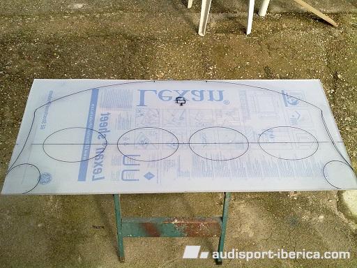

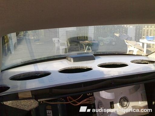

CorradoVR6 Publicado 31 de Octubre del 2010 Denunciar Publicado 31 de Octubre del 2010 Estaba indeciso entre madera DM o Policarbonato, siendo los dos del mismo grosor 9mm. El DM es más fácil de trabajar, pero es sensible a la humedad, no tiene consistencia y hay que pintarlo o forrarlo. El Policarbonato es mejor que el Metacrilato, es más flexible, se puede mecanizar, pero es transparente y no se si se pega bien la moqueta. Al final me he decidido por el policarbonato de 9mm, ya que quiero darle un toque de Solar-Check plateado en el fondo e iluminarlo. Con una plancha de 125cm x 55cm tenemos de sobra. Marcamos todos los cortes y preparamos uns buena caladora con avance. Responder

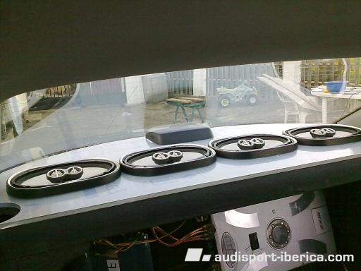

CorradoVR6 Publicado 31 de Octubre del 2010 Autor Denunciar Publicado 31 de Octubre del 2010 Después de mantener un buen pulso, esto es lo que he conseguido. :shocked: Responder

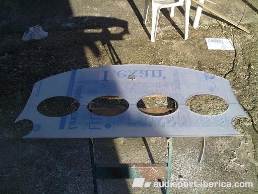

CorradoVR6 Publicado 31 de Octubre del 2010 Autor Denunciar Publicado 31 de Octubre del 2010 Ahora viene la parte dificil, ir probando y recortando hasta dar con el encaje casi perfecto. El dibujo de la bandeja lo tomé sobreponiendo la badeja del A4, como orientativo. Responder

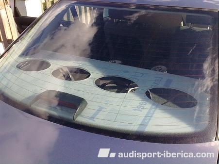

CorradoVR6 Publicado 31 de Octubre del 2010 Autor Denunciar Publicado 31 de Octubre del 2010 Vamos probando los altavoces, y el centraje con los cinturones. Marcamos posición luz de freno. Responder
CorradoVR6 Publicado 31 de Octubre del 2010 Autor Denunciar Publicado 31 de Octubre del 2010 Lo mio no es cortar plancha, se ha hecho lo que se ha podido. Matamos toda arista cortante, es importante si luego toqueteas a oscuras. :shocked: Responder

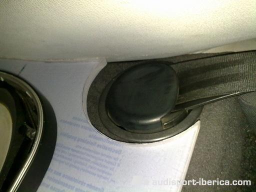

CorradoVR6 Publicado 31 de Octubre del 2010 Autor Denunciar Publicado 31 de Octubre del 2010 Una vista de la salida de cinturones. Responder

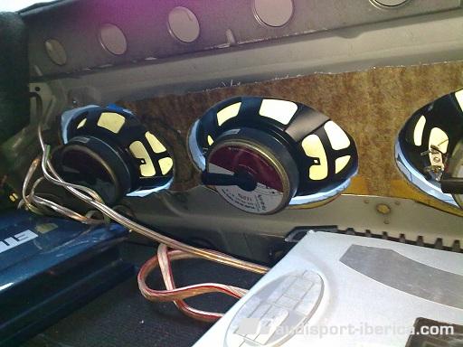

CorradoVR6 Publicado 31 de Octubre del 2010 Autor Denunciar Publicado 31 de Octubre del 2010 Y gracias al cambio horario, ya me he quedao a oscuras. Por suerte he podido mecanizar todos los agujeros a M4 y sujetar altavoces. Mañana intentaré por fin amplificarlos y a ver que tal. Esta semana buscaré un sitio que me vendan solar check efecto plateado, lo pegaré en el fondo y ASI la bandeja se verá metalizada, eso espero. :shocked: De momento lo dejo con los protectores blancos para que no se raye. También está en proyecto iluminarla interiormente y ponerle algún neón. :shocked: Responder

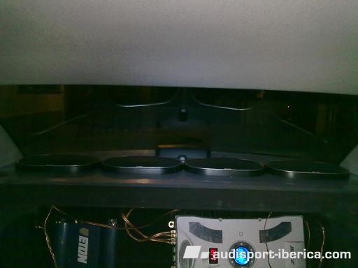

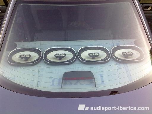

CorradoVR6 Publicado 8 de Junio del 2011 Autor Denunciar Publicado 8 de Junio del 2011 Al final no encontré metalizado, ASI que le puse lámina solar negra. S2 Responder
CorradoVR6 Publicado 8 de Junio del 2011 Autor Denunciar Publicado 8 de Junio del 2011 Una iluminada,, atención pista de aterrizaje Responder
furious-angel Publicado 8 de Junio del 2011 Denunciar Publicado 8 de Junio del 2011 Con dos webos si señor :clap1: :clap1: :clap1: Personalmente no me gusta llevar los altavoces a la vista, mas que nada por los cacos. Dos cosillas: - La primera es que tienes el DM hidrofugo en cualquier proveedor de madera, yo sumergi un trozo durante dos dias en un cubo de agua y cuando lo saque y medi con calibre habia crecido 1 mm que luego perdio al secarse del todo. Por si lo buscas un dia suele ser verde agua y creo que tambien es mas resistente a golpes y torsion. Valer vale casi igual, un par de euros mas creo recordar (la plancha). - La segunda es que me hago pajotes pensando en el gustazo que tiene que ser laminar tu luna trasera en solarcheck sin dejarse las manos con la chapa , te digo esto siempre desde la envidia ^^ Te costo mucho cortarla? Algun consejo? yo en breve tengo que cortar la mia para adaptar la cortinilla automatica de un A6, dime algo que voy pensando en meterle la radial sin mas Saludos, buen trabajo y felicidades por el post, me parecio interensantisimo Responder
CorradoVR6 Publicado 8 de Junio del 2011 Autor Denunciar Publicado 8 de Junio del 2011 La caladora como que no entraba, probé a ponerla por debajo, pero era demasiado peligroso y botaba. Tenía una sierra de disco miniatura, discos de 6cm y con paciencia corté bastante. La radial, sólo la usé, para pasar el disco milhojas, y así pulir los cortes. Luego lo protegí todo con terciopelo adhesivo. Cuando pueda te pongo una foto de la minisierra. S2 Responder
vsphere Publicado 8 de Junio del 2011 Denunciar Publicado 8 de Junio del 2011 jolin vaya ristra de watios...... :thumbsup: muy chulo el montaje.. Saludos Responder
Izan. Publicado 8 de Junio del 2011 Denunciar Publicado 8 de Junio del 2011 mola! excepto que yo no hubiera puesto tanto altavoz, queda muy aparatoso, con dos 6x9 va sobrao de audio si va amplificado y adaptando impedancias como dios manda un saludo! Responder
elegance Publicado 8 de Junio del 2011 Denunciar Publicado 8 de Junio del 2011 Que bruto !! 4 6x9 !!! eso tiene que dejar sordo... !! queda muy guapo, eso si a mi tambien me daria miedo llevarlo todo tan a la vista... Por si te interesa, aunqeu veo que ya as puesto lamina negra, en el feu vert (no se si eso solo esta por aqui por levante o si hay en toda españa) tienen lamina en mucho colores, no es de la marca solar check, pero supongo que como es para la bandeja no te importa mucho... las hay de la marca trophy y BCcorona. supongo que en los aurgi y esos sitios tambien tendran.. Responder
vsphere Publicado 9 de Junio del 2011 Denunciar Publicado 9 de Junio del 2011 o una lamina de piel de vacaaaaaaaaaaaaaa!!! xdddddd :lol2: :lol2: Responder
