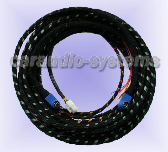

txispis Publicado 6 de Diciembre del 2005 Denunciar Publicado 6 de Diciembre del 2005 Hola: Para poderte ayudar, lo mejor es que nos digas la ref de tu sintonizador, aunque viendo el cable creo que es no B, con lo que el can bus no le hace falta para funcionar. Si pasar por aqui, verás las conexiones, en el conector 5 solo le conecte 3 cables y funciona perfectamente: Masa, bateria+, y + a traves de llave de contacto. http://www.audisport-iberica.com/foro/inde...showtopic=53670 saludos Responder

txispis Publicado 9 de Diciembre del 2005 Denunciar Publicado 9 de Diciembre del 2005 Hay dos modelos de sintonizador, si empezamos por el principio, te podremos ayudar. Si miras su ref, o nos pones una foto de los conectores o algo, mejor que mejor. Si el cable es el de la foto. Te lo vuelvo a repetir, no necesitas conectarle el can bus. Solo conectar 3 cables, del conector del sintonizador de 6 pines. + bateria + a traves de llave de contacto - masa Seguramente, el amarillo sea el + a traves de llave de contacto. Pero deberias de decirnos que cables habeis conectado. Saludos Responder

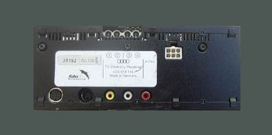

txispis Publicado 9 de Diciembre del 2005 Denunciar Publicado 9 de Diciembre del 2005 (editado) unas fotos de los dos sintonizadores el b (mas moderno) y el no b (antiguo) Editado 9 de Diciembre del 2005 por txispis Responder
TIN Publicado 11 de Diciembre del 2005 Autor Denunciar Publicado 11 de Diciembre del 2005 Es el no b Como fui a instalarlo, esta semana pasaré y le comentare todo lo que me habeis dicho de los cables. Supongo que esto estara funcionando. Una Confirmación. haber conectando solo los tres cables, se tiene que ver la tv en el Naviplus, sin tocar nada con el Vag, es cierto???? Un Saludo os tendré informados. Tengo un post por ahi, en el que pregunto para poner una salida de video para toner un TFT detras para ver la tv y el dvd que le enchufe al Tv tuner ( no b ). El tema es que no soluciono nada, en AudiMB me dice que no tiene esta interface porque no funciona bien. Pero se tiene que poder no???? Responder
txispis Publicado 11 de Diciembre del 2005 Denunciar Publicado 11 de Diciembre del 2005 Hola, lo del interface, estamos muchos interesados y no hemos dado con el. Tiene que ser un conversor de rgb a video compuesto, y ademas amplificar la señal para que no pierda al dividir en 2. Mi tv tuner es como el tuyo y solo tuve que enchufar el cable gordo multihilo al navi y los tres cables de alimentacion, y funciona perfectamente. Yo no puse el can bus. saludos Responder
