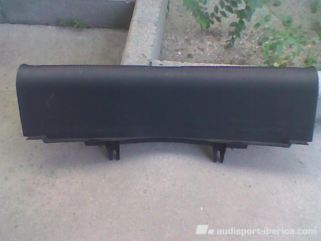

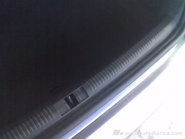

CAITO Publicado 25 de Agosto del 2009 Autor Denunciar Compartir Publicado 25 de Agosto del 2009 1º quitar la tapita de plastico negro que hay junto al cierre del maletero. aqui lo tenemos fuera Responder Enlace al comentario Compartir en otros sitios web More sharing options...

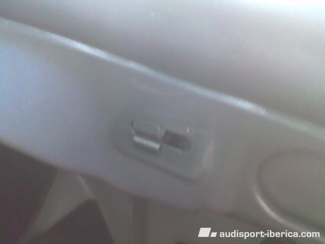

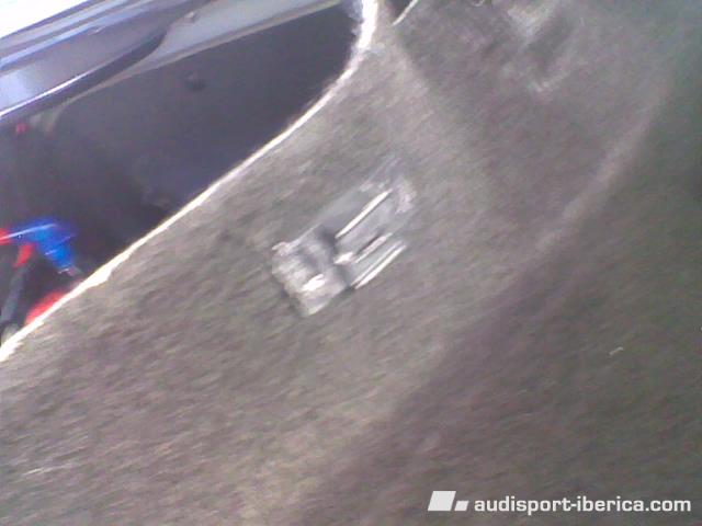

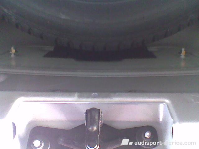

CAITO Publicado 25 de Agosto del 2009 Autor Denunciar Compartir Publicado 25 de Agosto del 2009 sale tirando recto hacia arriba con clips y dos tuercas de 10 que lleva junto a la rueda de repuesto. despues quitar el guarnecido del lateral derecho, lado de la tapa de combustible. como vemos va con clips tambien Responder Enlace al comentario Compartir en otros sitios web More sharing options...
CAITO Publicado 25 de Agosto del 2009 Autor Denunciar Compartir Publicado 25 de Agosto del 2009 mas clips Responder Enlace al comentario Compartir en otros sitios web More sharing options...

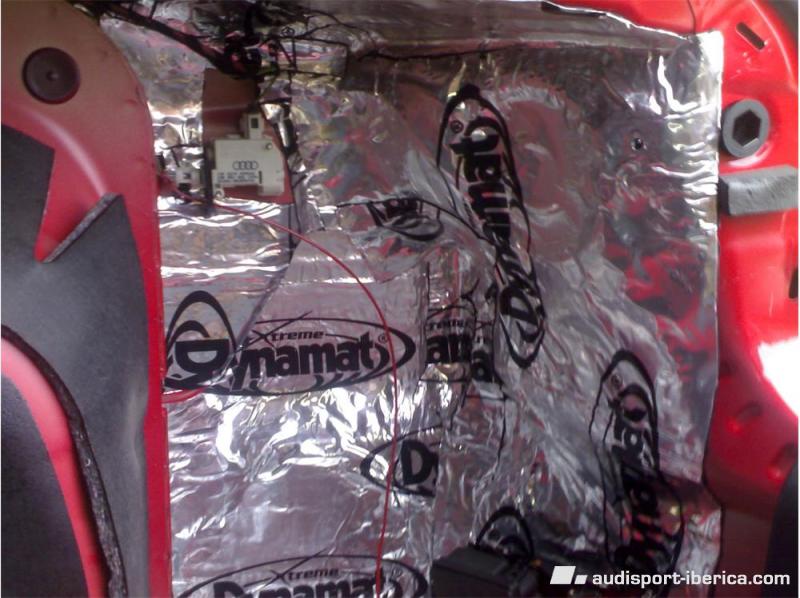

CAITO Publicado 25 de Agosto del 2009 Autor Denunciar Compartir Publicado 25 de Agosto del 2009 aqui el motorcillo, va en dos piezas el motor y la varilla(que en mi caso se me solto, va encajada con un click) simplemente unir las dos partes y arreglado. bueno un saludo a todos y sigamos que esta pagina funcione como siempre . Responder Enlace al comentario Compartir en otros sitios web More sharing options...
