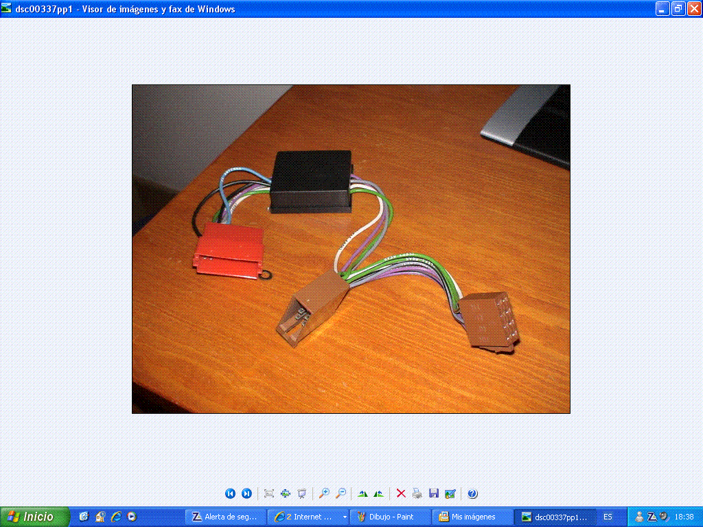

queroseno Publicado 20 de Diciembre del 2007 Denunciar Publicado 20 de Diciembre del 2007 aTRES dijo: Acabo de estar en FeuVert preguntando y me han dicho que no, que en los A3 8L no hace falta, que eso sólo pasa en los nuevos. ¿Es verdad? Hola, si tienes subwoofer original en el maletro si que hace falta ponerlo, ya que necesitas excitar la etapa de potencia que lleva que alimenta tanto el subwoofer como los altavoces traseros. La cajita en custion seria esta Perdon por la calidad S2 Responder
