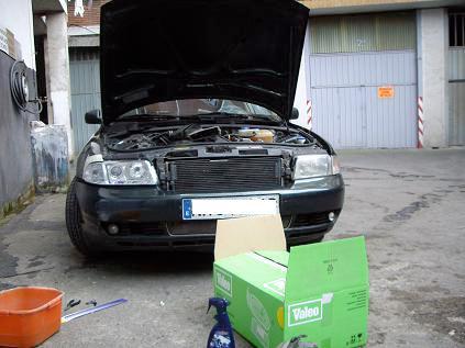

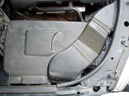

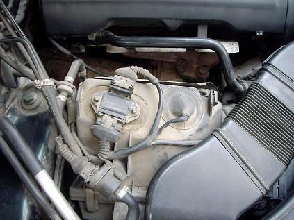

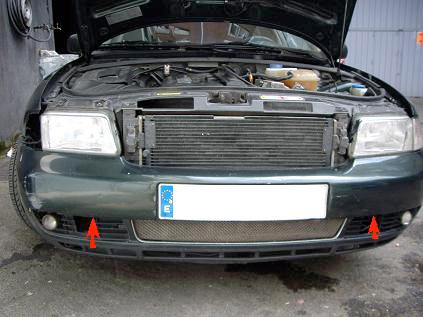

Bardiel Publicado 18 de Julio del 2007 Denunciar Publicado 18 de Julio del 2007 (editado) Bueno,pues a parte de los focos restyling vamos a necesitar 2 conectores nuevos, cable(opcional),pintura del color del coche(opcional,pero recomendable) y las siguientes bombillas. Intermitentes(x2): PY21W Posición(x2): W5W Cruce(x2): H7 Largas(x2): H7 (La referencia de los conectores os la pongo el próximo día,que se me ha olvidado la factura en la guantera) Lo primero es desmontar el parachoques,para ellos localizaremos los dos tornillos allen que lo sujetan,se encuentran a mitad del hueco de las antinieblas más o menos. Una vez soltados,bastará con tirar hacia delante a la vez que hacia abajo para desengancharlo de las grapas laterales. Con el foco derecho tenemos un pequeño problema de espacio,asi que quitaremos la tapa que cubre el filtro de aire y el tubo de admisión del mismo. Editado 11 de Abril del 2011 por duke80 Responder
Bardiel Publicado 18 de Julio del 2007 Autor Denunciar Publicado 18 de Julio del 2007 (editado) La tapa sale simplemente con tirar de ella hacia arriba. El tubo estriado se desengancha fácilmente de los dos extremos del tubo. La entrada que va sujeta al frontal se suelta con estos 2 tornillos de estrella. Editado 11 de Abril del 2011 por duke80 Responder

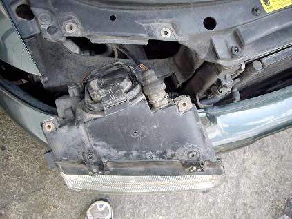

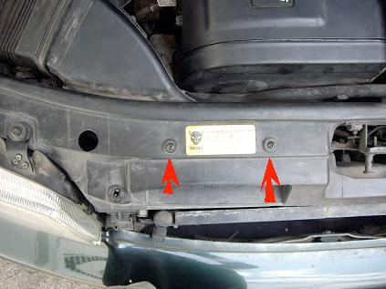

Bardiel Publicado 18 de Julio del 2007 Autor Denunciar Publicado 18 de Julio del 2007 (editado) Ahora que hemos hecho hueco soltaremos el foco sacando los 2 tornillos torx señalados en la foto.(Tiene otro dos situados en un costado,los cuales hemos descubierto al soltar el parachoques) Sacamos entonces el foco tirando de el hacia el frente. El foco del intermitente está unido a éste asi que debería salir acoplado. Soltamos entonces los tres conectores que lleva(uno para las luces,otro para los motores de regulación y otro para el intermitente) Editado 11 de Abril del 2011 por duke80 Responder

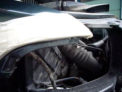

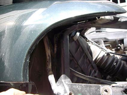

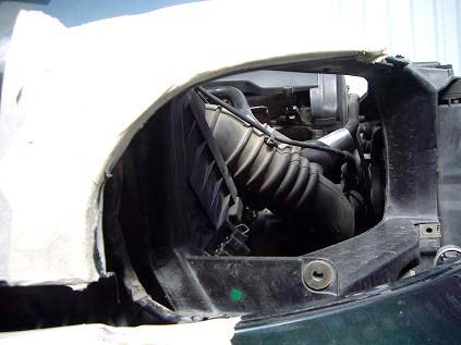

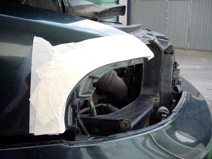

Bardiel Publicado 18 de Julio del 2007 Autor Denunciar Publicado 18 de Julio del 2007 (editado) Deberíamos ver la aleta de perfil. Colocamos cinta de carrocero alrededor de la zona que debemos cortar para encajar correctamente el foco. Editado 11 de Abril del 2011 por duke80 Responder
Bardiel Publicado 18 de Julio del 2007 Autor Denunciar Publicado 18 de Julio del 2007 (editado) Y comenzamos con el corte.Sirve cualquier sierra de metal,pero es recomendable una sierra de calar,ya que facilita mucho la labor. OJO en este paso de no rozar/cortar ninguna pieza/cable del interior. Al final debería tener este aspecto. Editado 11 de Abril del 2011 por duke80 Responder
Bardiel Publicado 18 de Julio del 2007 Autor Denunciar Publicado 18 de Julio del 2007 (editado) En este paso es preferible limar la zona con una lima de metal para igualar cualquier pico que hayamos podido dejar y después lijarlo para dejarlo bien suave y liso. Y después os recomiendo que pinteis la zona,yo he utilizado la pintura de retoques de audi(unos 8€ el bote) Primero se da una capa de pintura y cuando haya secado se le da una capa de laca para proteger la pintura.Queda bastante bien y evita oxidaciones. Éste es el resultado después de pintar. Editado 11 de Abril del 2011 por duke80 Responder

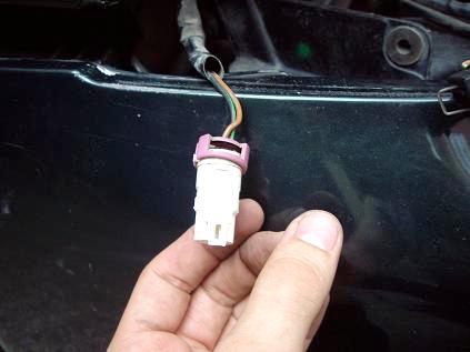

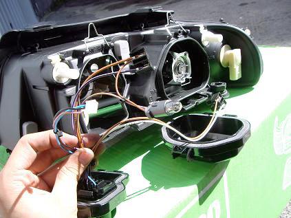

Bardiel Publicado 18 de Julio del 2007 Autor Denunciar Publicado 18 de Julio del 2007 (editado) Ahora vamos con los conectores. Este es el de las luces,se sacan los cables apretando la zona morada y tirando. Y este otro es el de los motores de regulación de altura,que no vamos a tocar. Editado 11 de Abril del 2011 por duke80 Responder

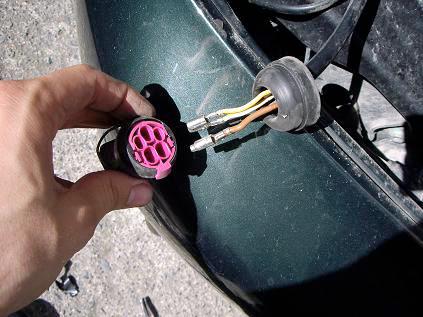

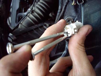

Bardiel Publicado 18 de Julio del 2007 Autor Denunciar Publicado 18 de Julio del 2007 (editado) Y este el del intermitente. Yo he utilizado dos pequeños destornilladores planos para introducirlos y presionar las pestañas que retienen los dos conectores. Editado 11 de Abril del 2011 por duke80 Responder

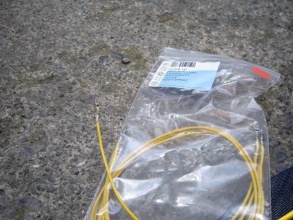

Bardiel Publicado 18 de Julio del 2007 Autor Denunciar Publicado 18 de Julio del 2007 (editado) Éste es el cable que he utilizado yo(me lo pidió el chico de la audi y decidí llevármelo por siacaso me quedaba corto). Aquí no creo que se aprecie mucho,pero el cable marrón es la tierra en el foco y luego el cable con un conector doble más corto es el que va a las largas y el otro(idéntico pero más largo) a las de cruce(cúpula para xenon), y el casquillo pequeñito es la posición. Editado 11 de Abril del 2011 por duke80 Responder

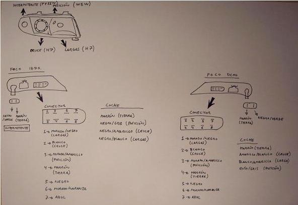

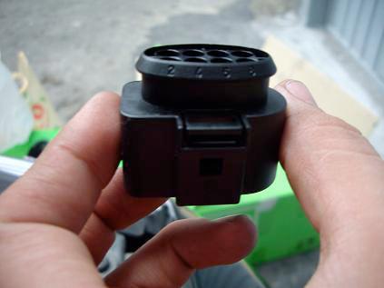

Bardiel Publicado 18 de Julio del 2007 Autor Denunciar Publicado 18 de Julio del 2007 (editado) Aquí una foto de los nuevos conectores. Y el esquema de conexión de los 2 focos(espero que se vea bien) Sólo hay que conectar cada cable con su correspondiente.Con empalmarlos tienen longitud suficiente pero por siacaso he utilizado esos cables amarillos y los he recojido después con una brida. Recordad cubrir bien los emplames con cinta aislante.Me dijeron en la audi que el conector lleva una especie de gomita pero que es innecesaria,que no le entra agua. IMPORTANTE.Antes de meter los cables en el nuevo conector aseguraos de que están en la posición correcta y se encienden cuando deben,porque una vez dentro del conector NO podreis volver a sacarlos,ya que la pieza morada que lelvan hay que moverla hacia dentro desde un lateral hasta oir el clic para fijarlos correctamente. Editado 11 de Abril del 2011 por duke80 Responder
Bardiel Publicado 18 de Julio del 2007 Autor Denunciar Publicado 18 de Julio del 2007 (editado) A ver si quí se aprecia mejor Editado 11 de Abril del 2011 por duke80 Responder

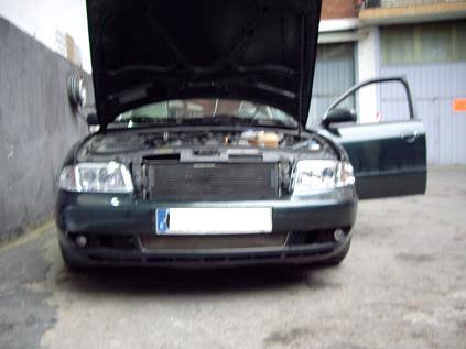

Bardiel Publicado 18 de Julio del 2007 Autor Denunciar Publicado 18 de Julio del 2007 (editado) Una vez colocados correctamente todos los cables procedemos a atornillar los focos(2 tornillos encima) y en la zona más próxima al centro del coche tienen un tubito que encaja a presión en un agujero dónde iba anteriormente uno de los tornillos de los focos viejos. Después montamos de nuevo la entrada de aire y el parachoques.Y ya tenemos nuestros focos restyling montados jeje. Editado 11 de Abril del 2011 por duke80 Responder
