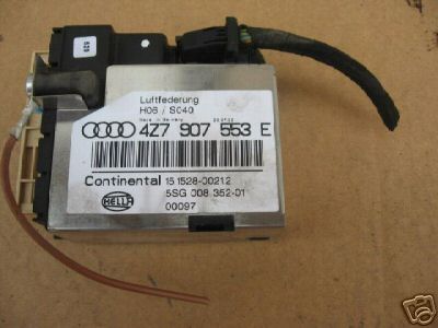

TourisT Publicado 6 de Agosto del 2007 Denunciar Publicado 6 de Agosto del 2007 (editado) Muy buenas, Os escribo este post para compartir el subidón que da arreglar uno mismo algo que parece fuera de nuestro alcance, con estas máquinas tan complicadas que llevamos. Dar las gracias a la existencia de los programas Vag-Com y Elsawin (ver subforo de software) y al bendito Ebay lo escribo sobretodo por si le sirviera en algún momento a alguien que le pase lo mismo al grano: Hace poco, durante un viaje, se me quedó fija la luz de problema en la suspensión, y no me dejaba actuar sobre ella menos mal que el sistema esta bien pensado, y se queda fijo en la altura de ese momento, y así he podido circular con el sin problemas estas semanas. Incluso he descubierto que el sistema de regulación de faros funciona con sensores independientes así que conecté el cable Vag-Com y me dió el error 65535, que según el Elsawin significaba que la Unidad de control de la suspensión había muerto. Cabreo por un lado de que estas cosas pasen sin motivos aparentes, y que cueste 500€ la reparación. Intriga por el otro, ya que podía ser algo a mi alcance. me empollé bien el tema, y gracias a que en Ebay hay vendedores alemanes de piezas de desguace de nuestros coches, me hice con una Centralita ( es la 4Z7 907 553E), por solo unos 100€ puesta en casa aun no sabía si había tirado el dinero, pero había que intentarlo. llegó, con su factura y todo, y me puse manos a la obra siguiendo las guías del Elsawin: - desmonté el panel lateral izdo del maletero (tiene su cosa) - desemborné la batería - desenchufé y quite la centralita averiada (muuuy facil) y puse la nueva - enchufé la batería y VOILÁ!!! todo arreglado Como me esperaba, hay variación en la altura de suspensión de cada rueda, y hay que hacer el ajuste, según la guía de Audiworld: http://forums.audiworld.com/allroad/msgs/32165.phtml que es el método empleado para tunear nuestras suspensiones. una traducción reducida sería: - enchufar el Vag-Com dar el contacto e ir al módulo 34 de "nivel" - entrar en "login-11" y escribir 31564 y "Do It". - entrar en "Adaptation-10" y hacer el ajuste de cada rueda: 01 = Del Izda 02 = Del Der 03 = Tras Izda 04 = Tras Der - poniendo en "Chanel number" 01 y en "new Value" la medida desde el centro de la rueda a la parte inferior de la aleta, que normalmente es 402mm. das a Test y al save y pasas a los siguientes valores, 02, 03, 04 - como último valor se pone 05 y en "new Value" 01 y se da a save. así se guardan todos los cambios - salir del Vag-Com se apaga el contato y se arranca el coche El solito se ajustará si despues de rodar con el hay aun desajuste, repetir la operación. este mismo método es el usado para bajar más la suspensión, poniendo valores falsos, pero baja en todos los niveles lo mismo Alguna curiosidad sobre la centralita: - la mía es de finales del 2001, y lleva una toma de tierra chapucera con un recubrimiento como de "papel Plata" alrrededor. en la que me ha llegado, del 2002, eso es ya una chapita metálica. - en centralitas anteriores al 2001 no tienen ni siquiera toma de tierra, así que... Bueno, espero que os sea util este reportaje. Ni que decir tiene que si hubiese sido tema de mecánica, ni me meto fotos no pude sacar porque hice la operación a toda prisa pero viene todo explicado en el Elsawin, gran programa Editado 6 de Agosto del 2007 por TourisT Responder

TourisT Publicado 7 de Agosto del 2007 Autor Denunciar Publicado 7 de Agosto del 2007 muchas gracias. por cierto, no esta de más que hagais una simple comprobación: poner el coche en un suelo horizontal y en el nivel 2 medir la altura del suelo a la parte inferior de cada aleta lo digo porque puede que venga de esa mala calibración el que falle uno de los amortiguadores (lo del delantero dcho sobretodo) y es que a mi me ha costado 3 recalibraciones para dejarlo casi perfecto Responder

TourisT Publicado 8 de Agosto del 2007 Autor Denunciar Publicado 8 de Agosto del 2007 Felicidades, ¿como andas de electrónica? porqué ahora lo suyo seria repara la centralita y recuperar algo de pasta. Es lo primero que hice...jejeje pero es una placa llena de chips y no se aprecia nada raro, así que creo que esta fuera de mi alcance seguramente se ha estropeado la información de alguno de los chips por una subida de tensión o algo así... poca protección tienen estos cacharrines ¿Estos ajustes hay que hacerlos de vez en cuando en todos los vehiculos con suspension neumatica? juan ignacio pues teniendo Vag-Com (vale incluso con los antiguos con puerto serie) en la operación tardas unos 5-10min y es realmente facil. simplemente hacerla si se ve variación de medidas de unas ruedas a otras incluso a ojo se ve si la suspensión asienta bien Responder
lacorchuela Publicado 8 de Agosto del 2007 Denunciar Publicado 8 de Agosto del 2007 por favor dinos el desguace de alemania y donde compraste el cable para el ordenador y cuanto vale saludos Responder
TourisT Publicado 8 de Agosto del 2007 Autor Denunciar Publicado 8 de Agosto del 2007 Hay varios vendedores alemanes en Ebay con multitud de piezas para nuestros audis. el que yo compré es este: http://cgi.ebay.es/ws/eBayISAPI.dll?ViewIt...N:IT&ih=008 pero son complicados porque tienes que buscar en el ebay.de de alemania lo suyo es buscar por la referencia de la pieza, en título y descripción, y de cualquier pais. así te salen las que halla el cable lo mejor es comprárselo al forero los hay de varios tipos, para la mayoría vale con los sencillos y para los de can-bus los más caros rondan los 40-90€ Responder
