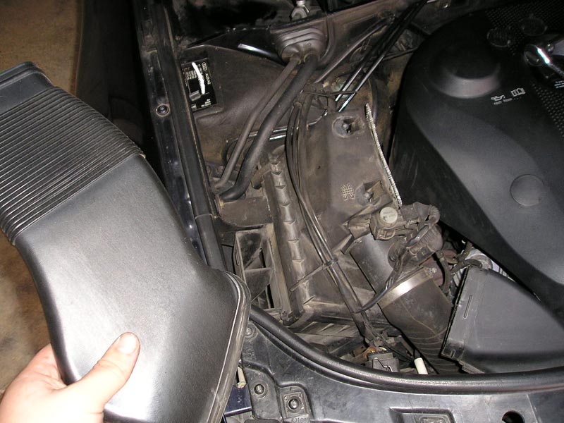

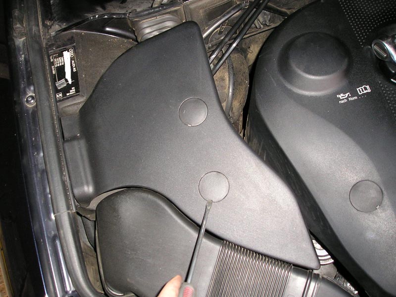

pableras Publicado 11 de Enero del 2008 Denunciar Publicado 11 de Enero del 2008 (editado) tengo unas fotos desde hace tiempo pa hacer el brico, y nunca he tenido la ocasion de ponerlas aqui van si tenemos tapa, la quitamos, quitando esas grapitas, y los tornillos que tapan (estrella) Editado 11 de Enero del 2008 por pableras Responder

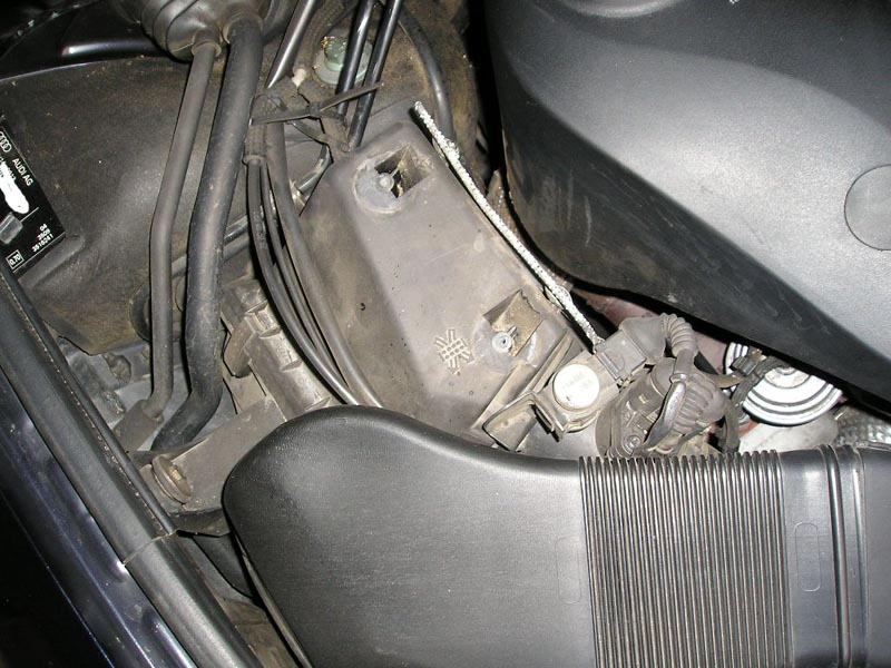

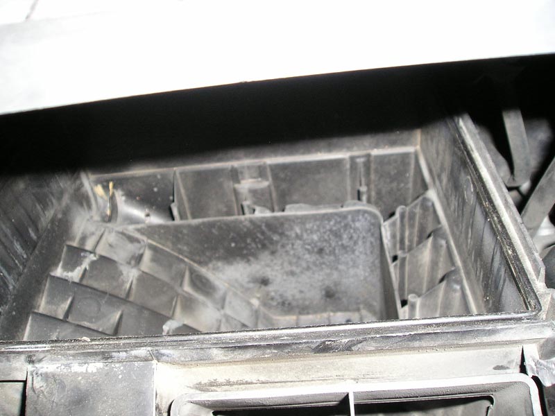

pableras Publicado 11 de Enero del 2008 Denunciar Publicado 11 de Enero del 2008 nos encontramos con esto,y para los que no tienen tapa pues partimos de aqui Responder

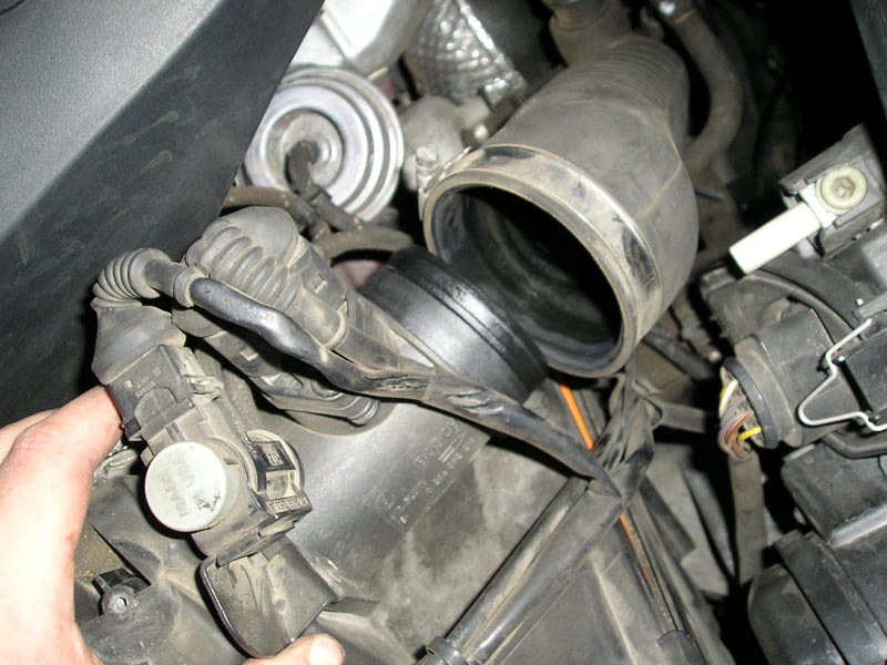

pableras Publicado 11 de Enero del 2008 Denunciar Publicado 11 de Enero del 2008 quitamos la tobera de admision, tirando para arriba sale bien Responder

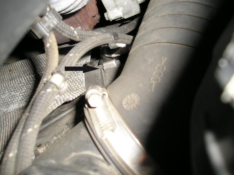

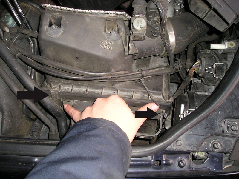

pableras Publicado 11 de Enero del 2008 Denunciar Publicado 11 de Enero del 2008 quitamos estas dos grapitas Responder
pableras Publicado 11 de Enero del 2008 Denunciar Publicado 11 de Enero del 2008 y estas dos, que se ven por el interior Responder
pableras Publicado 11 de Enero del 2008 Denunciar Publicado 11 de Enero del 2008 soltamos la abrazadera para manejar mejor pa tapa ( y si queremos sacarla del todo bastaría con desenchufar el cauda, y soltar el electrovalvula de su alojamiento) Responder

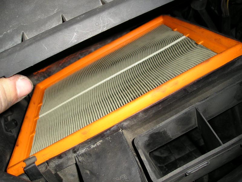

pableras Publicado 11 de Enero del 2008 Denunciar Publicado 11 de Enero del 2008 lo sacamos , y cambiamos si quereis que quede bien, y por 5 minutos mas de nuestra preciada vida, podeis sacar la caja del filtro entera, (sale tirando para arriba) y la soplais bien para que no queden mierdecillas debajo del filtro y yata saludos Responder
