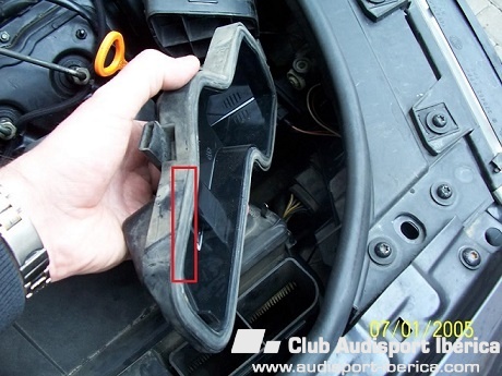

usluiss Publicado 11 de Febrero del 2008 Autor Denunciar Publicado 11 de Febrero del 2008 El faro se puede sacar sin desarmar el parachoques. Tienes 2 tornillos superiores y uno inferior que lo engancha a la aleta, pero para sacarlo necesitas un destornillador largo pero que muy largo. Mira en youtube hay un video que te lo muestra clarito. Entra en este link y lo veras. Aqui te dejo una foto del 3er. tornillo, El super dificil. Responder
