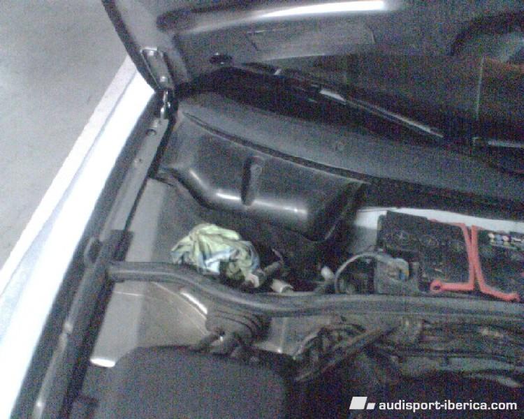

TURBO INSIDE Publicado 14 de Diciembre del 2008 Denunciar Publicado 14 de Diciembre del 2008 Buenas noches a todos. Que mejor manera de empezar que haciendo un brico Otro día cuando tenga fotos hago la presentación oficial. Saludos Perdonar por la calidad de las fotos, están hechas con el teléfono, pero es lo que tenía en el momento Responder
TURBO INSIDE Publicado 14 de Diciembre del 2008 Autor Denunciar Publicado 14 de Diciembre del 2008 PASO 1: Abrir el capot, se me olvido hacer fotos, pero creo que todos sabemos no? Responder

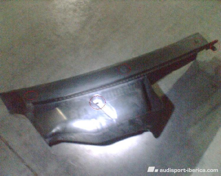

TURBO INSIDE Publicado 14 de Diciembre del 2008 Autor Denunciar Publicado 14 de Diciembre del 2008 PASO 2: Quitamos el vierte aguas, son 3 tornillos de 1/4 de vuelta + 1 tornillo de cabeza hexagonal + 1 grapa entre los dos vierte aguas. A ver si se ven los circulos rojos en la foto indicando los tornillos y grapas. Responder

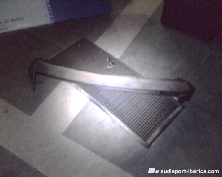

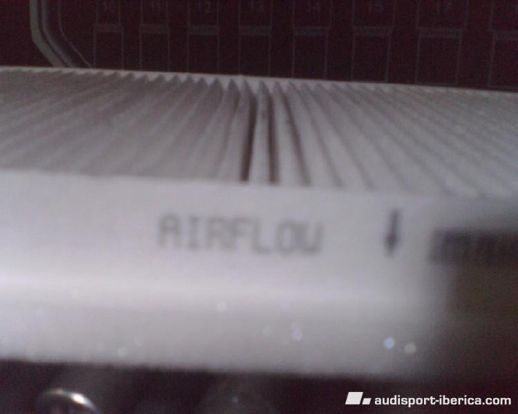

TURBO INSIDE Publicado 14 de Diciembre del 2008 Autor Denunciar Publicado 14 de Diciembre del 2008 (editado) PASO 3: Quitamos esa pieza de pástico que hay pequeña, está sujeta con unas grapas en los laterales. Yo lo quite tirano un poco para mi. Posteriormente quitamos el filtro, yo creo que estaba algo sucio no? Fijaros las flechas del sentido del aire Editado 14 de Diciembre del 2008 por TURBO INSIDE Responder

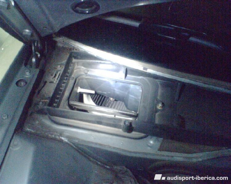

TURBO INSIDE Publicado 14 de Diciembre del 2008 Autor Denunciar Publicado 14 de Diciembre del 2008 Aquí esta el todo desmontado, si os fijais dentro está el ventilador. Responder
TURBO INSIDE Publicado 14 de Diciembre del 2008 Autor Denunciar Publicado 14 de Diciembre del 2008 PASO 4: Montamos el filtro nuevo. IMPORTANTE: fijaros en el sentido del aire. Responder

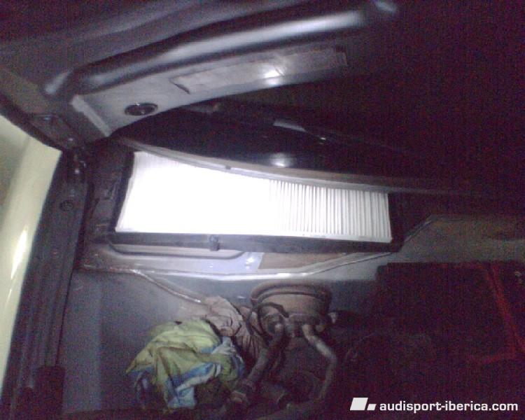

TURBO INSIDE Publicado 14 de Diciembre del 2008 Autor Denunciar Publicado 14 de Diciembre del 2008 Filtro en su sitio. Yo utilice uno de marca "B", comprado en una tienda de recambios. Creo que sobre los 10€ Responder
TURBO INSIDE Publicado 14 de Diciembre del 2008 Autor Denunciar Publicado 14 de Diciembre del 2008 PASO 5: Montar todo otra vez de nuevo y listo. Responder
TURBO INSIDE Publicado 14 de Diciembre del 2008 Autor Denunciar Publicado 14 de Diciembre del 2008 Yo la principal causa para cambiar el filtro, es que al encender el clima, sobre todo a velocidades del ventilador altas, hacía un ruido fuerte, el cual desaparecía cuando conectabas el botón de aire interior. Responder

Athabasco Publicado 4 de Julio del 2011 Denunciar Publicado 4 de Julio del 2011 (editado) Es que va encajado y hay que subirlo un poco para desencajarlo y despues tirar hacia afuera como te indican en las instrucciones,si te fijas en la foto donde ya no se encuentra el filtro veras de lo que hablo. Por cierto, por que lo has comprado de carbon activo? me refiero a que diferencia hay de mejoras con respecto al normal de papel, realmente se gana algo? S2 Editado 4 de Julio del 2011 por atabasco Responder
