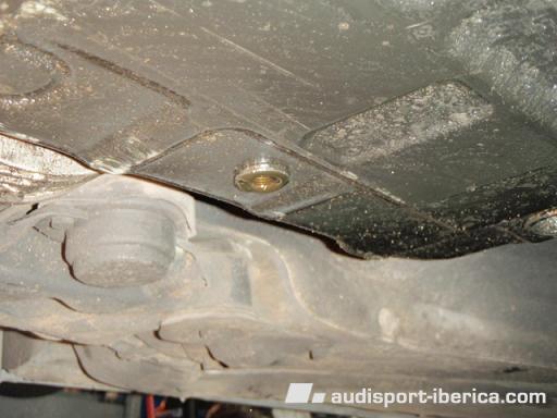

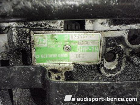

jlpenalver Publicado 21 de Febrero del 2009 Denunciar Publicado 21 de Febrero del 2009 Hola. Estatarde me he puesto en el taller de un amigo (yo no tengo foso) y le he cambiado el ATF y el tamiz. Paso a contaros. Ante todo quiero agradecer a ILDEFONSO toda la ayuda con los procedimientos. Un saludo y gracias. Lo primero es quitar el ATF sucio. Para ello, se quita el tapón y se tira en un cubo para reciclar. Es importante que sepamos la cantidad que le hemos sacado. En mi caso Ha sido muy poco, com unos 3lts . casi me cargo la caja de cambios por ir con tan poco ATF. Cuando ya tenia todo el aceite fuera, arranqué como 3 segundos y paré el motor para que el convertidor terminara de soltar el aceite. (OJO, maximo 5seg.) Despues se pone el tapón y se aprieta ya que esta toma no la vamos a usar mas. Responder

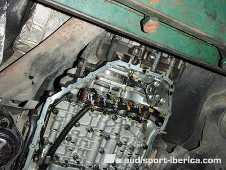

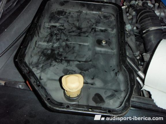

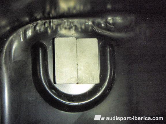

jlpenalver Publicado 21 de Febrero del 2009 Autor Denunciar Publicado 21 de Febrero del 2009 Acto seguido, me puse a quitar los "chorrocientosmil" tornillos que lleva la tapa del carter. En este punto teneis que tener especial cuidado porque en el interior del carter queda como 1\2 L mas de ATF. Una vez hecho esto, se limpia el carter con especial cuidado de los "acumuladores de partículas metalicas" o lo que es lo mismo, unos imanes que van pegados en el carter por dentro. (que cutres son estos de audi) Se prepara, limpia y se deja en espera para montar. Responder

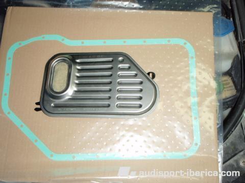

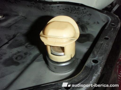

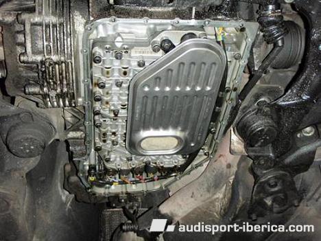

jlpenalver Publicado 21 de Febrero del 2009 Autor Denunciar Publicado 21 de Febrero del 2009 Ahora vamos a cambiar el tamiz. Esto es muy facil, solo va con dos tornillos. Se quita el tornillo que está mas cerca del motor y se afloja solo el que queda mas alejado. Se pone el nuevo y se vuelven a apretar los tornillos. Cuidado con el par de apriete que apretais sobre plastico. Responder

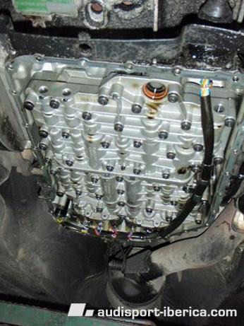

jlpenalver Publicado 21 de Febrero del 2009 Autor Denunciar Publicado 21 de Febrero del 2009 Vista de las valvulas de control. Responder
jlpenalver Publicado 21 de Febrero del 2009 Autor Denunciar Publicado 21 de Febrero del 2009 Ahora solo queda poner la junta y apretar los tornillos. A partir de ahora viene lo mas laborioso ya que hay que quitar varias veces el tapón del nivel. Para llenar yo he procedido de la siguiente manera. Se empieza a meter ATF hasta que rebose por el nivel (en mi caso 5lts). Yo he utilizado una bomba eléctrica que tengo del combustible de los helicópteros de radio control, de los que soy aficionado. Después se pone el tapón y se arranca el coche en la P durante unos 15minutos. Aproximada mente hay que conseguir una temperatura del ATF de 40º. A continuación se vuelve a quitar el tapón y se vuelve a meter ATF hasta que vuelva a rebosar (1lt en mi caso..). Se vuelve a poner el tapón y se arranca el coche. Yo he pasado por las distintas posiciones del selector más o menos 5 segundos cada una. (R, D, 4, 3, 2 y manual). Con el motor en marcha volvemos a quitar el tapón del nivel y seguimos llenando hasta que rebose. Cuando rebose, se pone el tapón y es el fin. Yo he calculado haber metido como 7ltr mas o menos, quizás algo mas de 7. He salido a probar el coche y todo perfecto. Yo he elegido el aceite CEPSA PROFESIONAL ATF 70 que es un Dexron II. En principio os vale un Dexron II o un Dexron III. Lo raro del tema es que lo he comprado en una gasolinera sin tener que pedirlo y a 23€ la garrafa de 5lts. Bueno espero que os guste mi mini reportajillo del ATF. En breve me meteré con el tema de los líneas perdidas de los FIS. Saludos a todos. Responder
