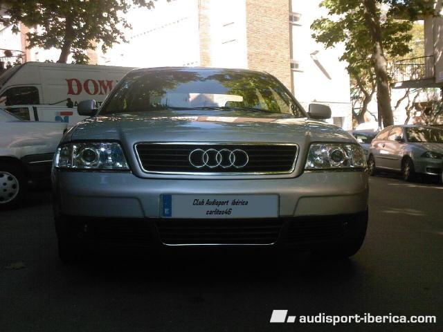

toni9192 Publicado 23 de Mayo del 2009 Denunciar Publicado 23 de Mayo del 2009 Bueno gente pues dicho y hecho lo vi por aqui de alguien que preguntaba si se podia montar y mira por donde lo vendia un chaval por internet, ASI que me dije ea, ya tengo tarea pal sábado y bueno pues os dejo una foto y por supuesto aceptaré las duras críticas vuestras jeje PD: En vivo se ve mejor y además lo rematé con un poco de silicona negra que ahi no estaba todavia puesta, siento no haber puesto el brico pero estaba sin bateria en el movil. cosas de las tecnologias... S2 Ahí queda... Responder
elsanto Publicado 23 de Mayo del 2009 Denunciar Publicado 23 de Mayo del 2009 te ha quedado niquelao , pero buf que miedo me da con los bordillos Responder
toni9192 Publicado 23 de Mayo del 2009 Autor Denunciar Publicado 23 de Mayo del 2009 te ha quedado niquelao , pero buf que miedo me da con los bordillos Lo se no me des más canguelo jeje.. de momento entra bien en el garaje que era un handicap. ya os contaré Responder

toni9192 Publicado 29 de Mayo del 2009 Autor Denunciar Publicado 29 de Mayo del 2009 Bueno pues ahora que he tenido un rato voy a colgar las fotos que he echado una vez que lo acabé, siento no haberlas hecho paso a paso pero como os comentaba me quedé sin bateria, bueno a requerimiento de los amigos sangre_quattro y Carlitos46 (que fue el que me dio la idea) pongo las fotillos he intentare contaros un poquito, En esta primera se ven los dos anclajes que hay que cortar, cuanto? bueno pues yo medí y era más o menos el ancho de una cinta aistante standard con lo que desde la punta le di una vueltecilla a cada soporte y me sirvieron de guia Una vez todo puesto a nivel, por la parte que va a quedar dentro le hice un taladro a cada una para luego pasar por ahi los tornillos que agarrarian al paragolpes, se ve horrible porque esta con el movil metido debajo del coche apuntando hacia afuera. Una vez agarrado los dos del centro, cuidando que esté bien centrado, atornillé las dos puntas finales, ahi tienes dos opciones o cortas un poco o las calientas y adaptas a la curvilla que hace el paragolpes como hice yo Después atornille los de la curva, Y ya lo tenia, lo limpie bien y para remate final lo enmasillé para quitar las pocas imperefecciones que quedaban, y el resultado pues es el que veis en la primera foto, bueno ahi estaba todavia sin enmasillar, Para mi es un resultado bueno le lava la cara al coche un poco y le da un aspecto algo mas agresivo por delante. S2 Responder
