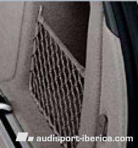

eklalj Publicado 10 de Junio del 2009 Denunciar Publicado 10 de Junio del 2009 He ido al configurador de la web de Audi (A6), y en la opción de paquete maletero (110 euros), que incluye ganchos de suelo para la red; un accesorio de red para el hueco de la derecha que se abre; y la toma de corriente; se puede ver una foto de donde está instalado. Está justo en la parte de atrás de la derecha, entre el hueco de acceso al gato y herramientas para rueda, y el piloto. Te adjunto la foto un poco ampliada para que lo veas bien. Ahí tiene que estar chupado llevar la corriente; ya que justo detrás tienes un montón de cables. Responder
mezquita_649 Publicado 10 de Junio del 2009 Denunciar Publicado 10 de Junio del 2009 He ido al configurador de la web de Audi (A6), y en la opción de paquete maletero (110 euros), que incluye ganchos de suelo para la red; un accesorio de red para el hueco de la derecha que se abre; y la toma de corriente; se puede ver una foto de donde está instalado. Está justo en la parte de atrás de la derecha, entre el hueco de acceso al gato y herramientas para rueda, y el piloto. Te adjunto la foto un poco ampliada para que lo veas bien. Ahí tiene que estar chupado llevar la corriente; ya que justo detrás tienes un montón de cables. Buenas noches "eklalj", muchísimas gracias por tu aportación é ilustración. Por cierto ésta foto del configurador la podrías conseguir que se vea más la perpestiva de frente a la toma y a la rejilla esa tipo red y yá sería la pera si me pudieras poner la referencia de esa rejilla pero si la hay en negro nó en beige como al parecer es la que se ven en el configurador, es que quedaría bastante chula y a juego con la red del maletero. Una vez más muchas gracias por todo. Un saludo compi. Responder
