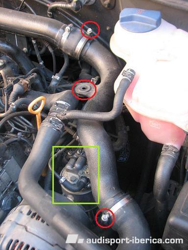

jsau Publicado 23 de Febrero del 2010 Denunciar Publicado 23 de Febrero del 2010 Buenas a todos. El pasado sábado con la ayuda del forero Djf (mil gracias otra vez), cambiamos el aceite y los filtros del coche. Como ya existen Bricos donde se explica como cambiar el aceite, el filtro de aceite, el de aire, y el de habitáculo, este es de cómo cambiar el filtro de combustible que si no me falla la memoria no hay Brico. En mi caso se trata de un B5 TDI 110cv AFN Primero pongo las referencias de los filtros utilizados, por si alguien las necesita: - Filtro de combustible MANN WK845/1 - Filtro de habitáculo CU3955 - Filtro de aire MANN C26168 - Filtro de aceite MANN W940/44 Lo primero que debemos hacer es quitar el tubo de presión que nos impide trabajar con el filtro de combustible (marcado en verde), aflojando las dos bridas metálicas de los extremos y el tornillo (marcados en rojo). Responder

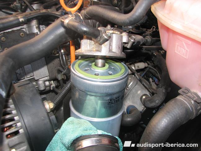

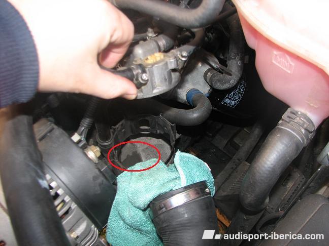

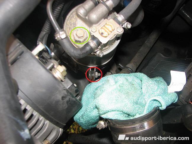

jsau Publicado 23 de Febrero del 2010 Autor Denunciar Publicado 23 de Febrero del 2010 Tapamos el tubo que nos queda más cerca del filtro con un trapo para que no le entre porquería ni combustible. Por cierto la pared interna del tubo tenía un poco de aceite Lo siguiente es aflojar la tuerca del soporte del filtro (marcado en rojo). Después sujetamos la base del tornillo de purga (marcado en verde) con una llave fija y giramos el filtro, en mi caso con la mano, para desenroscarlo. Al retirar el filtro cae el combustible sobrante, con lo que para la próxima vez pondré algo debajo del soporte del filtro para que lo recoja y no manche. Responder
jsau Publicado 23 de Febrero del 2010 Autor Denunciar Publicado 23 de Febrero del 2010 Llenamos en filtro nuevo con combustible, mojamos las juntas, lo enroscamos y lo metemos en el soporte y apretamos la tuerca del mismo. Volvemos a montar el tubo de presión y listo. Las dos primeras veces nos arrancó bien, pero después tardó bastante. Suponemos que no habíamos llenado bien de combustible el filtro nuevo, pero al final arrancó sin problemas. De todas formas subo el documento del ELSA por si algo no queda claro. S2 Responder
