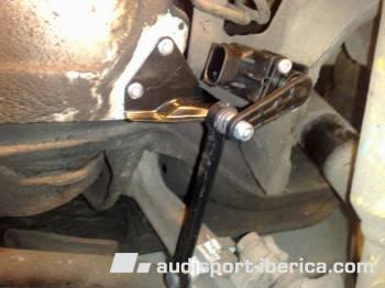

alexa4b5 Publicado 19 de Junio del 2010 Autor Denunciar Publicado 19 de Junio del 2010 hoy me he puesto un rato con el y he pasado los cables al sensor de alante y alos faros y he puesto el sensor delantero Responder

alexa4b5 Publicado 20 de Junio del 2010 Autor Denunciar Publicado 20 de Junio del 2010 haber voy intentar esplicarlo asi por encima. estos sesores que ban en la rueda delantera junto al brazo de la suspension y otro que toodavia no he puesto , situado en el cetro + - del eje trasero son los que regulan los faros automaticamente, ´¨digamos¨´ actuando sobre los motores que estan situados en los propios faros.. el famoso kit de regulacion de kufatec ALWR -- pagina www.kufatec.de -- y lo que no tengo claro son los cables mecionados al principio del post. si alguien tiene el elsawim y de dijera las conexiones detras del cuadro haber si aparecen se lo agradeceria. PARA SABER SI PUEDO QUITARLAS DE AÍ . SALUDOS Responder

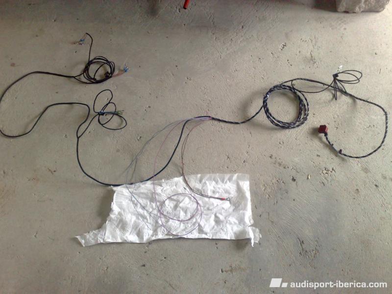

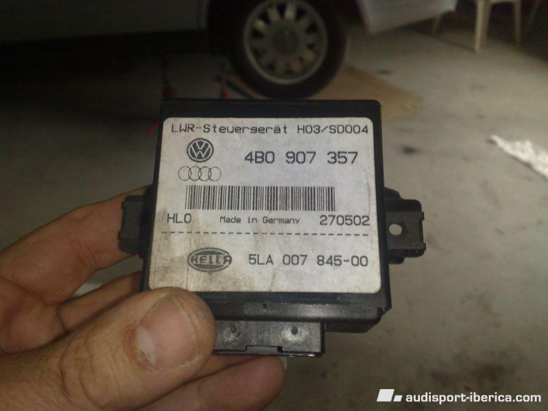

alexa4b5 Publicado 2 de Julio del 2010 Autor Denunciar Publicado 2 de Julio del 2010 Bueno voy a por un brico de cómo hice la instalación de los reguladores automáticos para los faros de xenón por si ASI alguno se anima a ponerlos supongo que abra mas maneras de hacerlo no obstante os digo como lo hice yo. Decir que no me hago responsable de los daños que pueda ocasionar. En el mío está funcionando sin ningún tipo de problema. Esto sería para un audi a4 b5 del 98 en los demás no sé cómo va, supongo que será similar, empezamos. Esta compuesto por una centralita Por dos sensores, con sus respectivos brazos oscilantes y chapas para la sujeción, (a falta de los tornillos de sujeción en el trasero 2 de 5mm y uno de 10mm y dos remaches de 5mm en delantero) foto anterior con el kit completo Cableado ya completo Responder
