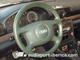

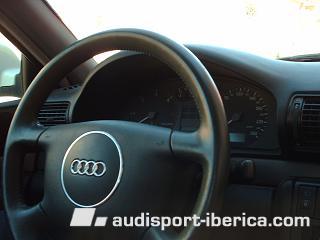

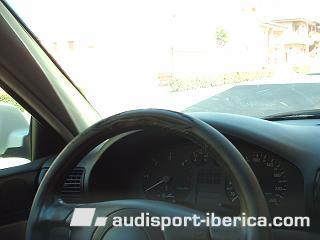

DjF Publicado 30 de Agosto del 2010 Denunciar Publicado 30 de Agosto del 2010 Bueno este brico os servira para colocar el volante de un A4 B6 en nuestro B5. Lo primero quitamos la bateria una media hora antes de empezar ( en mi caso la e dejado unas 2 horas ) para que no nos salte el airbag al empezar el trabajo. Mi volante estaba ASI Como podeis ver esta comido el cuero por la parte superior y en los radios. Responder

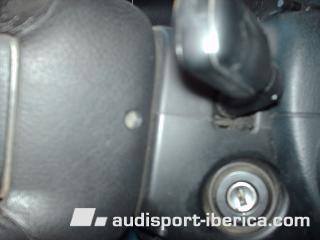

DjF Publicado 30 de Agosto del 2010 Autor Denunciar Publicado 30 de Agosto del 2010 Lo primero de todo , vamos a quitar el airbag. En los laterales del volante tenemos 2 agujeros en los cuales hay 2 tornillos torx que tenemos que quitar. Con su correspondiente llave o en mi caso que los he quitado con una llave allen de 5. Responder

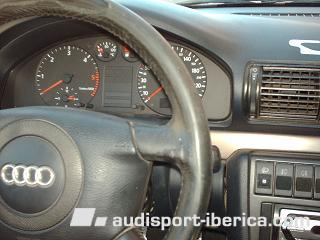

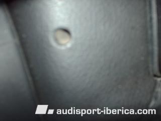

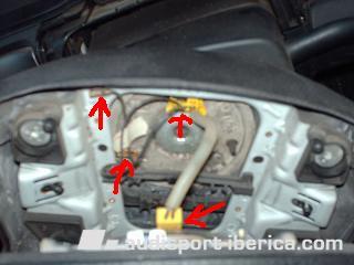

DjF Publicado 30 de Agosto del 2010 Autor Denunciar Publicado 30 de Agosto del 2010 Ahora que hemos quitado el airbag tenemos esta imagen Os teneis que fijar muy bien como van las conexiones porque las principales son exactas a las que lleva el cable del volante nuevo , quitamos los cables y el resultado es el siguiente Responder

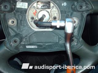

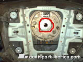

DjF Publicado 30 de Agosto del 2010 Autor Denunciar Publicado 30 de Agosto del 2010 Ahora nos encontramos con una tija que hay que quitar con unallave de torx , pero enmi caso la he quitado con una allen de 10 y con una carraca con vaso de 10 para hacer palanca que aviso que va muy dura. Y ya tendremos quitado el volante. Responder
DjF Publicado 30 de Agosto del 2010 Autor Denunciar Publicado 30 de Agosto del 2010 Ya para finalizar procedemos a montar el nuevo en orden inverso que exactamente igual. Y para cuando este montado volvemos a conectar la bateria y si es necesario verificar que el airbag este activado ( aunque en mi caso no ha sido ASI ) Aqui teneis el resultado Responder
