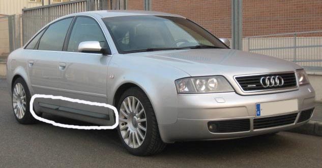

txispis Publicado 19 de Febrero del 2006 Denunciar Publicado 19 de Febrero del 2006 Pulse atento a jrr67 que va a dejar el avant "maqueao", e igual luego te calientas no? Sobre los bajos de puertas, te doy mi opinion: Para un look RS6 pienso que las taloneras de dietrich son las mas acertadas, eso si quieres ser fiel al modelo original, hay que cambiar los adornos de plastico "salientes" por unos planos. Fijate en la foto que te he puesto y en como quedó el mio: Responder
Pepe 67 Publicado 19 de Febrero del 2006 Autor Denunciar Publicado 19 de Febrero del 2006 Las que tu llevas, por lo que te he leido, son las de dietrich, no? Ahora que la comparo con la de la del Avant, veo lo que dices, que las de este son más sobresalientes y planas, o lo mismo es el efecto que le da el ángulo de la foto. El frontal no va a ser exactamente el del RS6, sino el del A6 02-04 con las rejillas del RS6, ya que he tenido que comprar en conjunto el capó y el paragolpes delantero, y no es cuestión de juntarse con 3 paragolpes en casa, a menos que quiera montar un negocio de desguaces (nunca se sabe...). Pero tal como dices, parece mejor el tema de las taloneras, queda más RS6. Deja que la gente se caliente . Al fin al cabo, si no leo tu post y el de JNV, a mi ni se me pasa por la cabeza la idea. Responder

txispis Publicado 19 de Febrero del 2006 Denunciar Publicado 19 de Febrero del 2006 (editado) Pues ya estamos el equipo completo jejeje, Hola JNV Las taloneras no son tan prominentes como las originales, ya que no tenemos las aletas ensanchadas. Otro angulo: Yo a lo que me refiero es a los embellecedores de puerta tipo S6 que son muy salidos, y yo quite los normales para poner los planos del Rs6 Editado 19 de Febrero del 2006 por txispis Responder

txispis Publicado 19 de Febrero del 2006 Denunciar Publicado 19 de Febrero del 2006 Me refiero a estas piezas , y uso la foto del amigo baquero, que por cierto es uno de los A6 mas bonitos que he visto :clap1: El las puso del S6 y yo las puse del RS6 originales que son planas. Es a lo que me refiero para poder poner las taloneras de dietrich, que para mi le pegan mas las planas... Eso si como siempre mas pasta pal conce... Responder
Pepe 67 Publicado 20 de Febrero del 2006 Autor Denunciar Publicado 20 de Febrero del 2006 Pues creo que tienes razón y quedaría mejor con las taloneras de Dietrich. Ya me dí cuenta del detalle del poque sobresalían más en el Avant, el tema del grosor de las aletas. JNV, y tú ¿como colascastes la rejilla inferior si es más ancha? porque si no me equivoco, también pusistes el paragolpes que yo voy a poner? En cuanto al secreto de sumario conyugal, creo que puede ser roto si finalmente voy a la KDD de Córdoba el día 11, porque para entonces, aún no habré empezado (las piezas las tendré más o menos a primeros de Marzo). Pero lo bueno que allí verá vuestras máquinas y entonces, el castigo será menos severo porque es comprensiva y lo entenderá. Esto es una filosofía más que una afición Responder
