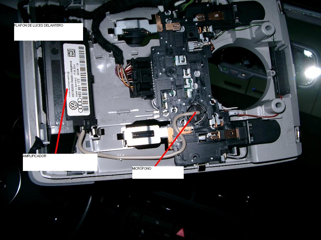

cherri Publicado 5 de Enero del 2007 Denunciar Compartir Publicado 5 de Enero del 2007 Pues que me estoy instalando el parrot CK3100 en mi A4 B6 y se me han planteado varias dudas al desmontar el plafón de la luces delantero. Al parecer tengo instalado el micrófono y el amplificador originales. ¿Se puede aprovechar el cableado y no tener que pasar el cable del microfono que viene en el parrot? En caso afirmativo ¿sabeis como se tiene que cablear? Sigo en el siguiente post. Responder Enlace al comentario Compartir en otros sitios web More sharing options...

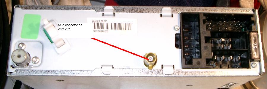

cherri Publicado 5 de Enero del 2007 Autor Denunciar Compartir Publicado 5 de Enero del 2007 2ª.- pregunta: Para que sirve este conector?? del Radio-CD Concert -Creo que II- Será el del microfono?? A ver si me podeis sacar de dudas, y si es posible evitar tener que pasar el cable del micrófono que es lo que me queda por solventar. Gracias y un saludo cherri Responder Enlace al comentario Compartir en otros sitios web More sharing options...

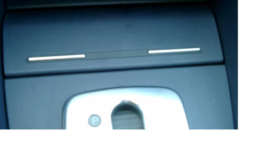

cherri Publicado 8 de Enero del 2007 Autor Denunciar Compartir Publicado 8 de Enero del 2007 Bueno como dicen que lo prometido es deuda, pues aquí vannnnnn La primera como obsevareis sólo se ve la tapa del cenicero: Responder Enlace al comentario Compartir en otros sitios web More sharing options...

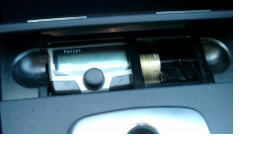

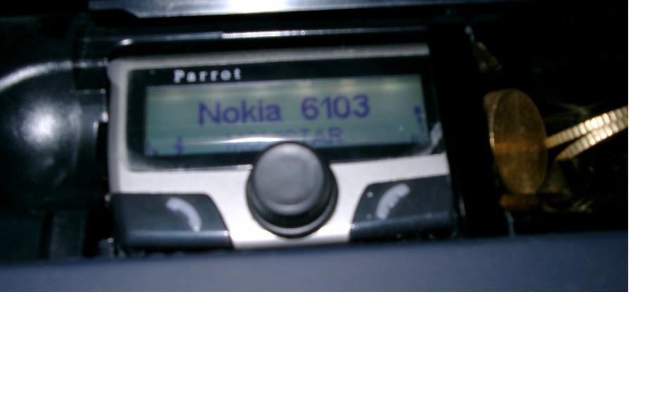

cherri Publicado 8 de Enero del 2007 Autor Denunciar Compartir Publicado 8 de Enero del 2007 La segunda, el display, las monedas son para el tio-vivo: Responder Enlace al comentario Compartir en otros sitios web More sharing options...

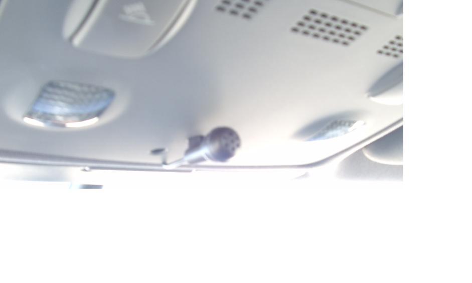

cherri Publicado 8 de Enero del 2007 Autor Denunciar Compartir Publicado 8 de Enero del 2007 La tercera el micrófono en el panel de luces delantero. Responder Enlace al comentario Compartir en otros sitios web More sharing options...

Luciferdi Publicado 9 de Enero del 2007 Denunciar Compartir Publicado 9 de Enero del 2007 Como has hecho para colocar la cajita de las monedas a medida parece que lo has recortado del cenicero que sacaste antes de instalear el Parrot. A ver si me puedes ayudar porque quiero colocarlo igual. Interesante instalación y muchas gracias por todo. Responder Enlace al comentario Compartir en otros sitios web More sharing options...
cherri Publicado 9 de Enero del 2007 Autor Denunciar Compartir Publicado 9 de Enero del 2007 Pues sí, tu lo has dicho liciferdi, he recortado la longitud del cenicero. Primero tomé la medida del hueco que quedó a lo largo, corté a medida conservando la parte derecha, para así tener el encaje propio, y a posteriori recorté la parte izquiera -pero sólo la tapa- y finalmente pegé las dos partes con loctite. Tuve en cuenta el grueso de la tapa izquierda a la hora de cortar la parte a conservar. Espero haberme explicado con claridad. sl2......cherri Responder Enlace al comentario Compartir en otros sitios web More sharing options...
Mark Publicado 11 de Enero del 2007 Denunciar Compartir Publicado 11 de Enero del 2007 Solo apuntar, que el 'MICRO' y el 'AMPLI' que señalas al principio, no son ni mucho menos lo que dices. El 'MICRO' es el sensor de movimento que controla la parte delantera, y el 'AMPLI' es el sensor de movimiento que controla la parte trasera El MICRO orgiinal de audi, no es redondo, sino rectangular. Saludos. Responder Enlace al comentario Compartir en otros sitios web More sharing options...
