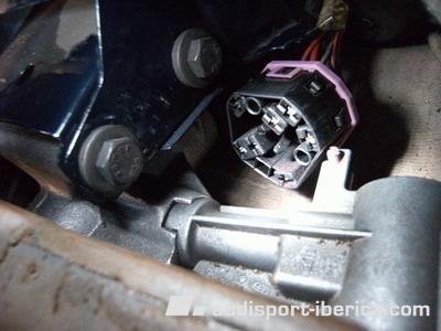

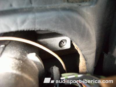

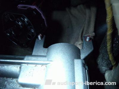

lunaf Publicado 15 de Diciembre del 2009 Denunciar Compartir Publicado 15 de Diciembre del 2009 Hola, estoy buscando ayuda por si alguién sabe como desmontar el bombín de encendido (Clausor) en un Audi 100 del 89 porque el coche no arrancaba y resulta que es por el clausor porque el conmutador de encendido-arranque ya lo tengo quitado y la patilla de calamina está partida por eso no acciona el conmutador, pero estoy atascado porque no sé si debo quitar el tornillo de torx de la foto e intentar sacar el conjunto entero y ver fuera si hay posibilidad de sacar sólo el bombín o hay alguna otra manera. Gracias. Saludos. Responder Enlace al comentario Compartir en otros sitios web More sharing options...
atakaquino Publicado 16 de Diciembre del 2009 Denunciar Compartir Publicado 16 de Diciembre del 2009 Amigo,tienes que sacar el conjunto entero.. y una vez sacado llevarlo a codificar para poder usar la misma llave,creo recordar que (codex) lo hace por unos 70 pavos, lleva algo de curro el tema(aunque veo que vas con noción y ya adelantado en el tema ,te ahorraras una pasta,esta es una averia comun en nuestros tanques(no se por que la verdad ,supongo que el tiempo no perdona...), yo por falta de ganas y tiempo lo lleve en su momento y tras tiempo de arrancarlo a " lo vaquilla"(puente en toda regla) a reparar al meca de confianza y la reparacion salio por unos 300 y pico,lo cierto es que quedo muy bien y lo doy por bien invertido,pero sin duda, si tu lo haces sera más meritorio. Suerte y cuentanos. Responder Enlace al comentario Compartir en otros sitios web More sharing options...
lunaf Publicado 17 de Diciembre del 2009 Autor Denunciar Compartir Publicado 17 de Diciembre del 2009 Gracias por tu indicación, efectivamente hay que sacar todo el conjunto y aún así no lo han puesto fácil para sacar el clausor. Yo al final lo he conseguido sacar , ahora sólo me queda volver a montar todo en cuanto reciba el bombín y con el único inconveniente que ahora el dueño tendrá dos llaves, uno para el arranque y otra para las puertas, pero le corría cierta prisa y así le sale más barato. ADJUNTO OS DEJO UN PDF CON LA EXPLICACIÓN Y ALGUNAS FOTOS ACLARATORIAS (Por si a alguno de vosotros os pasa y se anima a meterle mano). Saludos. CLAUSOR_AUDI_100.pdf Responder Enlace al comentario Compartir en otros sitios web More sharing options...
