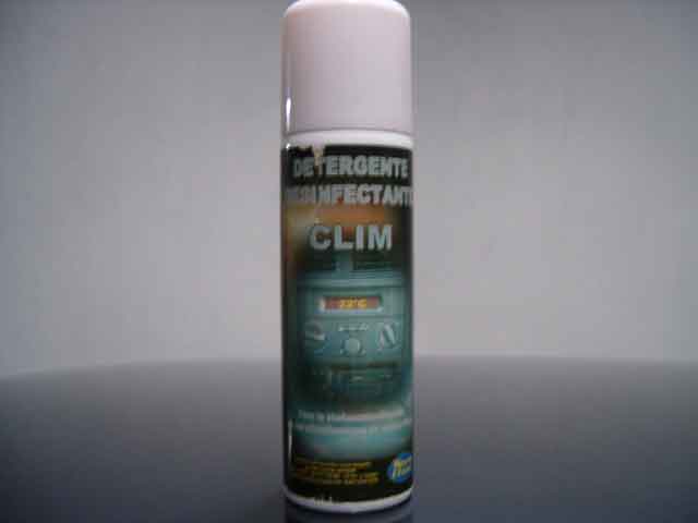

ganchitos Publicado 27 de Abril del 2007 Denunciar Publicado 27 de Abril del 2007 Pues en el puente de mayo quería cambiarle el filtro de polen al coche y quería aprovechar para echarle algún producto desinfectante para los olores del climatizador. En una tienda de recambios del automovil me han recomendado el que adjunto en la foto diciendo que es de una empresa que se dedica a los aires acondicionados de automóviles y que es bueno, pero antes de echarlo quería saber si alguien lo ha probado y que tal va. Por cierto si alguien me puede indicar como echar el producto correctamente lo agradecería pues leí en algún post hace tiempo que si se hace mal es como si no echara. Gracias y quedo a la espera. Responder
ganchitos Publicado 28 de Abril del 2007 Autor Denunciar Publicado 28 de Abril del 2007 Alguien podrá decirme como usar correctamente el spray? En algún post hace tiempo lo ví, pero no me acuerdo deonde estaba, y ya he puesto el buscador en marcha pero no lo localizo. Si alguno lo sabe, se lo agradeceré. Saludos Responder
susopampin Publicado 28 de Abril del 2007 Denunciar Publicado 28 de Abril del 2007 Yo cuando lo hice seguí las indicaciones del fabricante, ya que cada fabricante lo aconseja de una manera distinta. En mi caso tenía que poner el envase dentro del coche cerrar todo, poner el climatizador y apretar el botón del envase y dejarlo salir, cerrar las puertas al cabo de un tiempo (no recuerdo cuanto, lo que me decía el fabricante), abrir las puertas y ventanillas para dejar salir el producto. Esto era todo. En otras marcas creo que tienes que echarlo en la entrada del aire con el climatizador puesto. En cualquiera de los casos sigue las indicaciones del fabricante. Un saludo. Responder

ganchitos Publicado 28 de Abril del 2007 Autor Denunciar Publicado 28 de Abril del 2007 Cuando lo coja el lunes me fijaré si en el bote pone algo de como echarlo; pero me refería si hay que echarlo con el clima quitado y con que teclas del mismo conectadas,pues no recuerdo de cuando leí un post si era con la de recirculación del aire conectada o la de desempañado del cristal delantero. Bueno si alguien lo sabe ... Saludos Responder

guanterarefrigerada Publicado 30 de Abril del 2007 Denunciar Publicado 30 de Abril del 2007 Este producto es inferior en resultados al de würth (el de würth no lo habia probado por aquel entonces), y se puede comprar el el corte inglés, de hecho, el mio lo compré alli. Responder

ganchitos Publicado 2 de Mayo del 2007 Autor Denunciar Publicado 2 de Mayo del 2007 Bueno pues ya tengo el bote en mis manos, pero como no pone instrucciones de uso lo que he hecho es escribir un e-mail a los de Diavia que es la casa que lo vende y que me expliquen ellos; el comercial que me lo vendió pues como que no tenía mucha idea pues venden a talleres y dice que se echa con un tubito que lleva por todas las conducciones del clima y desde el hueco del filtro del polen con el clima desconectado que lo deje actuar un rato como 15 o 20 minutos y despues que ponga uno por uno todos los aireadores a la máxima temperatura y velocidad y lo deje un rato en cada uno. Es una espuma eso si que lo comprobé y huele bastante bien. Ya veremos. Saludos Responder
