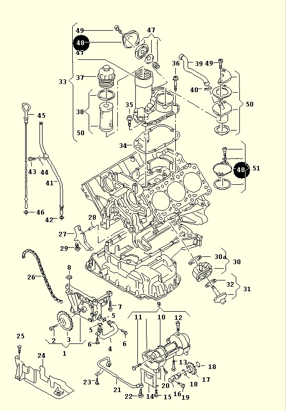

AlfonsoBI Publicado 9 de Julio del 2007 Denunciar Publicado 9 de Julio del 2007 Buenas tardes Un forero me ha pasado enlaces a posts de hace dos o tres años donde se comentaba que muchas veces los problemas de fugas de aceite se pueden solucionar sustituyendo este colador. También recuerdo haberle leido no hace mucho a Aduanero sobre este tema (muchas gracias, Aduanero) <_< Alguien me puede pasar algún esquema de ETOS o ELSAWIN? Creo que la pieza no es muy cara. Desde luego menos que lo que me ha cobrado y lo que me ha presupuestado para "seguir buscando fugas" un mecánico no oficial. Veremos si lo puedo hacer con otro mecánico. Muchas gracias P.D. El coche es un A4 2.5 TDI del 98, como decía el motor es AFB Responder

AlfonsoBI Publicado 9 de Julio del 2007 Autor Denunciar Publicado 9 de Julio del 2007 A ver si puedo "asimilar" este otro pantallazo de una versión mas antigua, con los datos que me has pasado. La pieza a la que me refiero creo que es la nº 50 y 51 Responder
aduanero1 Publicado 10 de Julio del 2007 Denunciar Publicado 10 de Julio del 2007 A ver si puedo "asimilar" este otro pantallazo de una versión mas antigua, con los datos que me has pasado. La pieza a la que me refiero creo que es la nº 50 y 51 Exacto, son la 50/51. La unica pega es que seguramente deberan de soltar el turbo para su sustitución, puedes aprovechar ya para que te lo limpien. Saludos Responder
Tolo Publicado 10 de Julio del 2007 Denunciar Publicado 10 de Julio del 2007 La pieza Nº 51 "No es recambio", aparece en el diagrama pero no corresponde a este modelo. La pieza Nº 50 50.70 € sin IVA. Responder
