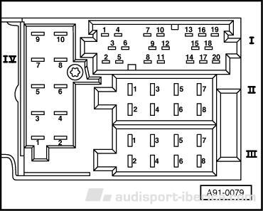

txispis Publicado 24 de Noviembre del 2005 Autor Denunciar Compartir Publicado 24 de Noviembre del 2005 Y para terminar por hoy, un equipo mas o menos estandar y que poco o nada se diferenciará de las conexiones del concert o chorus, siempre deberemos de mirar la especificacion de los pines, Para modelos anteriores a un año o a otro. Los mas modernos utilizan can bus y los antiguos utilizan las señales cableadas, de iluminacion, llave de contacto y tal. Esto lo vereis al tener vuestro aparato en la mano en su pegatina de conexiones. Si aparece o no un sol por ejemplo que es la iluminacion de los botonesa la vez que las luces. Creo las versiones I son las que van sin can bus y las versiones II son con can bus. En dos partes Responder Enlace al comentario Compartir en otros sitios web More sharing options...
