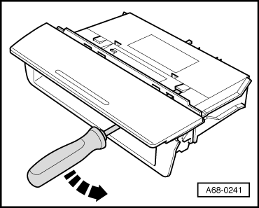

fdomx Publicado 12 de Junio del 2007 Denunciar Compartir Publicado 12 de Junio del 2007 ¿Sabeis como se desmonta el cajetin que hay sobre el cenizero? Quiero instalar el Xcar-link ahí pero tedria que desmontarlo. Yo he visto un post. que lo explica pero no lo encuentro. Responder Enlace al comentario Compartir en otros sitios web More sharing options...
Galleg20 Publicado 12 de Junio del 2007 Denunciar Compartir Publicado 12 de Junio del 2007 ¿Sabeis como se desmonta el cajetin que hay sobre el cenizero?Quiero instalar el Xcar-link ahí pero tedria que desmontarlo. Yo he visto un post. que lo explica pero no lo encuentro. ¿Que cajetín?? La parrilla central? Responder Enlace al comentario Compartir en otros sitios web More sharing options...
queroseno Publicado 12 de Junio del 2007 Denunciar Compartir Publicado 12 de Junio del 2007 ¿Sabeis como se desmonta el cajetin que hay sobre el cenizero?Quiero instalar el Xcar-link ahí pero tedria que desmontarlo. Yo he visto un post. que lo explica pero no lo encuentro. Hola, supongo que te refiras a esto: Portaobjetos/cubiertas Portaobjetos en la parte central del cuadro de instrumentos: desmontar y montar ‒ Abrir la tapa del portaobjetos. ‒ → Introduzca un pequeño destornillador en los dos taladros externos de la parte superior del portaobjetos. ‒ Desbloquee cuidadosamente las lengüetas de sujeción y extraiga al mismo tiempo el portaobjetos de la parte central del cuadro de instrumentos. S2 Responder Enlace al comentario Compartir en otros sitios web More sharing options...
fdomx Publicado 12 de Junio del 2007 Autor Denunciar Compartir Publicado 12 de Junio del 2007 Exactamente, eso era. Muchisimas gracias. Mañana me pongo con ello Responder Enlace al comentario Compartir en otros sitios web More sharing options...
