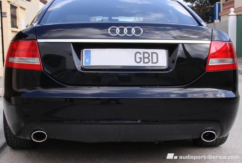

mescobarh Publicado 21 de Febrero del 2009 Denunciar Compartir Publicado 21 de Febrero del 2009 hola a todos yo modestamente le he puesto unas colas mas baratas (19€ cada una) y este es el resultado Responder Enlace al comentario Compartir en otros sitios web More sharing options...
iñakielpibe Publicado 25 de Febrero del 2009 Denunciar Compartir Publicado 25 de Febrero del 2009 hola a todos yo modestamente le he puesto unas colas mas baratas (19€ cada una) y este es el resultado Pues a mi me gustan, como van soldadas o con tornilleria. Responder Enlace al comentario Compartir en otros sitios web More sharing options...
