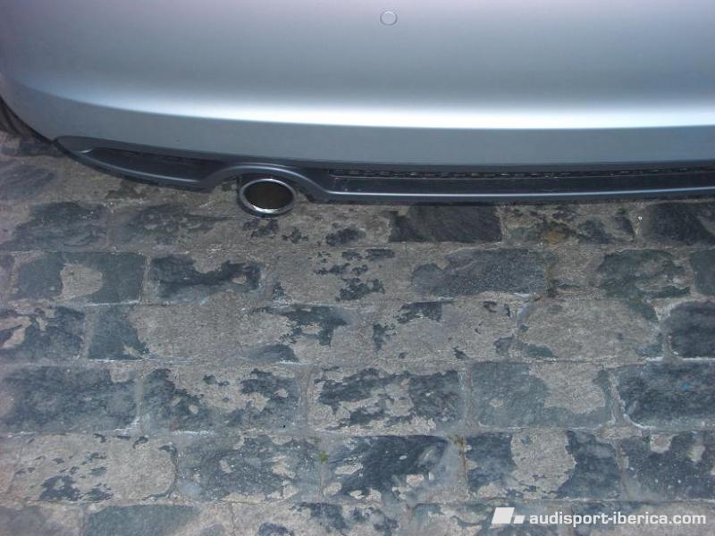

Josin_tapia Publicado 19 de Agosto del 2010 Autor Denunciar Publicado 19 de Agosto del 2010 pues vaya liada de salidas que se han montado, la verdad una pena. aqui os dejo la foto y verás como es el tubo tal cual, sin ningun embellecedor. todo será preguntar de nuevo en el conce a ver si sabe algo. Responder
chupilerei Publicado 19 de Agosto del 2010 Denunciar Publicado 19 de Agosto del 2010 (editado) Hola Nephilim, el lío de las salidas fue en el configurador (yo fui el que sacó el tema en su dia creo que a principios de año, ya que en aquella epoca estaba esperando mi coche), de repente aparecian con una salida, de repente con dos y de repente con una otra vez...... un lio vamos, pero los coches que salian de fabrica (repito: los 1.6tdi y los 2.0tdi 140cv), desde que empezaron a salir con una salida han seguido así y no le volvieron a poner dos durante unas semanas. Los 1.6 tdi siempre han llevado una sóla salida, y los 2.0tdi 140 cv que hayais podido ver con dos salidas en las últimas hornadas, eran de stock de fabricación anterior (resumiendo si es un 140 cv y lleva start&stop, va con una sóla salida), según el configurador el 140 cv QUATTRO lleva dos, pero eso sí que no lo sé. El que apereció mucho tiempo en el configurador con una sóla salida era el 1.4 tfsi, y resulta que realmente llevaba dos, vamos un lío lo mires por donde lo mires, pero fueron fallos del configurador (muy tipico por otra parte). Josin_tapia, en la foto da justo la sombra en la zona del tubo, pero sí que parece que no vaya cromado, desde luego llevas el spoiler sline así que no dudes en reclamar, en mi caso me vino así (aunque al mes de tenerlo hice el cambio a dos salidas) Editado 19 de Agosto del 2010 por chupilerei Responder

chupilerei Publicado 19 de Agosto del 2010 Denunciar Publicado 19 de Agosto del 2010 a ver si cualgo algunas fotillos que aun no las he hecho. Tuve que cambiar el difusor y las rejillas interiores (menos la del extremo derecho creo recordar que era la única compatible, una que es muy pequeña), después cortar el tubo y poner una salida en "Y", comprar los embellecedores originales y soldarlos a la "Y", en total la broma me salió por más de 400 € con todo montado, pero me mereció la pena, cambia un huevo la trasera de llevar una salida a llevar dos. Es importante que los embellecedores los suelden completamente al perímetro del tubo para evitar que las turbulencias del aire de escape hagan ruido al acelerar. Responder
Nephilim Publicado 20 de Agosto del 2010 Denunciar Publicado 20 de Agosto del 2010 (editado) Hola Nephilim, el lío de las salidas fue en el configurador (yo fui el que sacó el tema en su dia creo que a principios de año, ya que en aquella epoca estaba esperando mi coche), de repente aparecian con una salida, de repente con dos y de repente con una otra vez...... un lio vamos, pero los coches que salian de fabrica (repito: los 1.6tdi y los 2.0tdi 140cv), desde que empezaron a salir con una salida han seguido así y no le volvieron a poner dos durante unas semanas. Los 1.6 tdi siempre han llevado una sóla salida, y los 2.0tdi 140 cv que hayais podido ver con dos salidas en las últimas hornadas, eran de stock de fabricación anterior (resumiendo si es un 140 cv y lleva start&stop, va con una sóla salida), según el configurador el 140 cv QUATTRO lleva dos, pero eso sí que no lo sé. El que apereció mucho tiempo en el configurador con una sóla salida era el 1.4 tfsi, y resulta que realmente llevaba dos, vamos un lío lo mires por donde lo mires, pero fueron fallos del configurador (muy tipico por otra parte).Josin_tapia, en la foto da justo la sombra en la zona del tubo, pero sí que parece que no vaya cromado, desde luego llevas el spoiler sline así que no dudes en reclamar, en mi caso me vino así (aunque al mes de tenerlo hice el cambio a dos salidas) muy bien, ahora ya está todo aclarado. La verdad es que me parece una guarrada lo de tener solo 1 salida, parece el coche más pequeño de lo que es. Yo si me hubiese venido con 1 salida lo habría cambiado al dia siguiente. Editado 20 de Agosto del 2010 por Nephilim Responder
