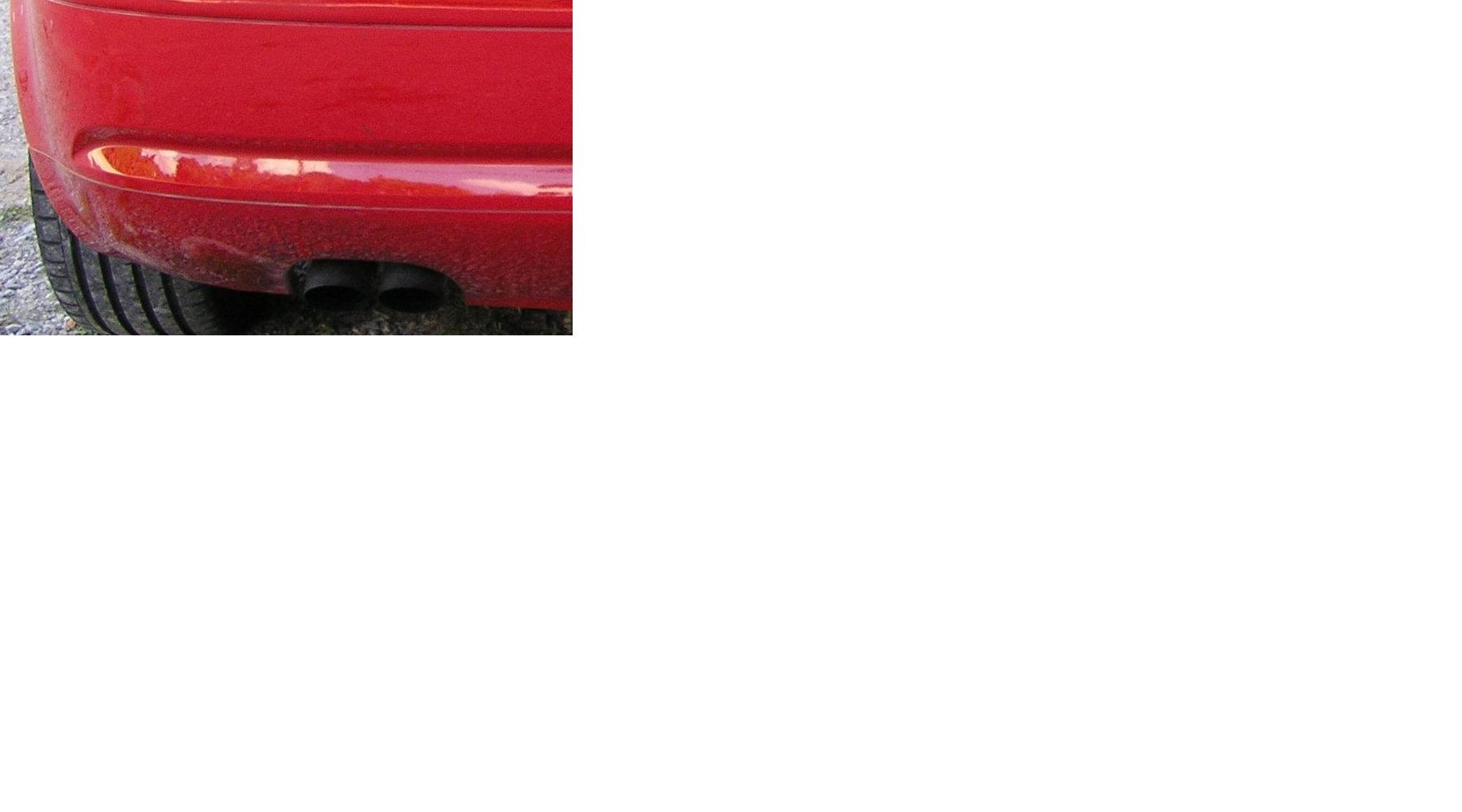

Alexx Publicado 16 de Septiembre del 2005 Denunciar Publicado 16 de Septiembre del 2005 Pues yo tb estaria interesado en ponerme esas colas... pero a mi me gustarian las mismas colas que lleva el 3.2. En la audi cuanto te costaria mas o menos? yo voy a lo seguro y lo que queda bien porque no me gusta experimentar con otras colas que despues no quedan muy bien y a mi parecer ya seria un poco de quillo y un coche como este no se puede permitir esa imagen... las del 3.2 son las perfectas :clap1: Aqui os pongo mi coche y no puedo parar de imaginarmelo con las colitas... :clap1: Responder
