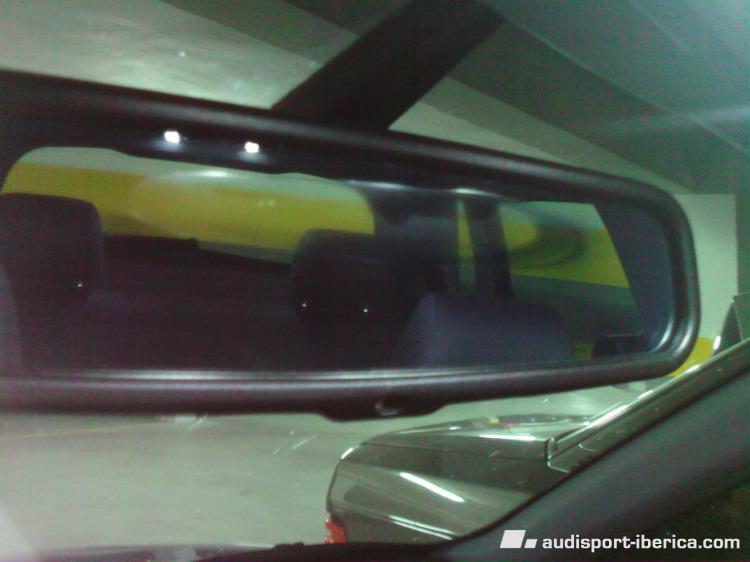

Freestylero Publicado 6 de Julio del 2009 Denunciar Publicado 6 de Julio del 2009 Tras apasar un dind e semana en Malaga muy caluroso donde pude conocer a Maxi q por cierto encantado un crack la proxima vez q baje le aviso y nos vemos mas tiempo Me ha pasado esto al recoger el coche para volverme a Madrid, estaba al sol y la verdad q atizaba, yo siempr ele pongo parasol pero al mirar el retrovisor me he encontrado esto una mancha como de vao en el crital q a lo largo del viaje se ha ido desplazando pero nunca desapareciendo y he podido comprobar q el espejo no cumple siu funcion ahora a cada coche le veo sus focos por repetido el espejjo me hace reflejos raros se me ha roto el retorovisor?? alguna solucion o solo comprar uno nuevo alguien con etka me puede poner referencia y precio orientativo lo puedo poner yo Responder

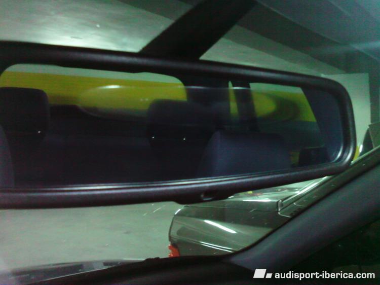

Freestylero Publicado 6 de Julio del 2009 Autor Denunciar Publicado 6 de Julio del 2009 otra foto mas Responder
rdd_rdd Publicado 6 de Julio del 2009 Denunciar Publicado 6 de Julio del 2009 Buenas....pues tio parece que tu retrovisor ha muerto.... A temperaturas altas y prolongadas pues puede ocurrir esto... Pero tambien puede pasar por los años...asi que es otro mal que con el tiempo en el coche se termina estropeando... Creo recordar que el p..... retrovisor vale unos 200 eureles en el conce....pufff... Saludos! Responder

Miguel Pamimi Publicado 6 de Julio del 2009 Denunciar Publicado 6 de Julio del 2009 Freestylero me paso lo mismo el año pasado , y sigo sin cambiarlo , y molesta un monto , parece una tonteria , pero no lo es , lo que tenemos ese espejo lo echamos de menos ahora tendo doble imagen trasera , parece que todo el mundo que me sigue trae las nieblas puestas pregunte precios y eso sobre 200€ , realice un pequeño sondeo por desguaces y nada , recomiendan colocar uno nuevo , primero de desguace es poco probable y segundo , lo que encuentres , sera mas o menos de tu año con lo cual la vida util ya estara bastante mermada incluso intente mirar si valdria del 8P , pero me parece ( no lo comprove al 100% ) el amarre es distinto no se , abria que mirar en ebay alemania , a ver si aparece , o intentar una compra conjunta a ver si audi se estira Responder

CaTFiSH Publicado 6 de Julio del 2009 Denunciar Publicado 6 de Julio del 2009 Tienes varios en Ebay. Del A3 8P son diferentes los anclajes y del A4 B6 en adelante y A6 también. Es espejo es girar sobre la base del cristal con mucho cuidado de que no se raje( a veces está muy duro) y sacarlo, desconectarlo. coger el nuevo, conectarlo, girarlo en la base del cristal y listo. Responder

Aletes Publicado 6 de Julio del 2009 Denunciar Publicado 6 de Julio del 2009 estos de audi son unos flipados200€ una m**** retovisor prefiero no calentarme pero eso justo cuentas me paso en el trayecto a madrid por la noche desde malaga los focos de cada coche los veia mas arriba y mas abajo parece q cada coche llevas detras lleva mil focos y la verdad no es nada seguro esa vision trasera a mi me pone de los nervios y solo llevo un dia si se compra en el conce sera quitar y poner o tiene temita poner el nuevo?? Se pasan un montón con el precio ;) A mi me paso hace apenas un mes, después de dejar el coche toda la mañana a sol.... al entrar me encuentro la sorpresa En contra a mi voluntad.....no me qdó otra que compralo en el conce,no lo encontraba en ningún desguace de mi zona, y andar con el asi es un coñazo!! De todos modos me aconsejaron comprarlo en el conce, ya que se suelen estropear tarde o temprano (todo depende de lo que haya estado al sol), asi por lo menos tengo dos años de garantia y 200 € "aseguraos" por una temporada. :shocked: PD Te recomiendo que lo cambies cuanto antes, parece ser que lleva un líquido corrosivo y si te cae sobre el salpicadero.... puede hacer algún estrago Responder

Carmelo Publicado 7 de Julio del 2009 Denunciar Publicado 7 de Julio del 2009 Vaya, otro al que se le ha ido el espejo.... tienen claramente una vida útil, que ronda los cinco años por lo que veo en varios a los que nos ha pasado. A mí hace unos meses. Lo pillé nuevo en el conce, con su garantía (y tras la puñalada de turno) . Viendo como son, prefiero no arriesgarme a comprar uno usado y que al poco esté con el lio de nuevo... Ciértamente es el sol y las altas temperaturas lo que los mata. Ya sabéis, a la sombra o con parasol en el parabrisas... y sí, el líquido es corrosivo, a Beeitch le armó una buena cuando se le estropeó, le goteó en la consola central y le comió el plástico. Tuvo que cambiarla Responder
