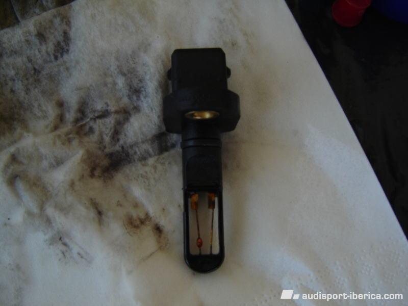

18Turbo Publicado 26 de Agosto del 2008 Denunciar Publicado 26 de Agosto del 2008 También puede ser esta pieza: Joerr, no me acuerdo como se llama exactamente, sensor de aire aspirado o de temp. de admisión o algo ASI. Ya te quedan pocas opciones, limpiar la mariposa de admisión (tienes unos buenos bricos para hacerlo en el subforo de mecánica), cambiar este sensor o ahora mismo no se me ocurre más. De todas formas, en el subforo de mecánica estaría mejor puesto (te puede responder más gente). Salu2 Responder
fekok Publicado 26 de Agosto del 2008 Autor Denunciar Publicado 26 de Agosto del 2008 Esa pieza es el sensor de temperatura de aire en la admsion o algo asi. En mi coche esta en la misma pieza que el caudalimetro y ya lo limpie hace poco. Las bujias las cambie hace poco, podrian ser?? Un saludo y gracias. Responder
18Turbo Publicado 26 de Agosto del 2008 Denunciar Publicado 26 de Agosto del 2008 Esa pieza es el sensor de temperatura de aire en la admsion o algo asi. En mi coche esta en la misma pieza que el caudalimetro y ya lo limpie hace poco. Las bujias las cambie hace poco, podrian ser?? Un saludo y gracias. Puede ser que tengas alguna bujía defectuosa pero da más la sensación de que los cables no llevan bien la corriente hasta la bujía hasta que aceleras. La cosa está en que como has cambiado la batería (y es nueva) pues aunque te falle el alternador (que es lo que me imaginaba) pues ahora me da que el alternador está bien (por lo de que al cambiar la batería sigue haciéndolo). Pueden ser los inyectores: ¿una limpieza? ¿te consume más de lo normal? Pregunta independiente: ¿Alguna vez se te pone a 3 cilindros? Responder
