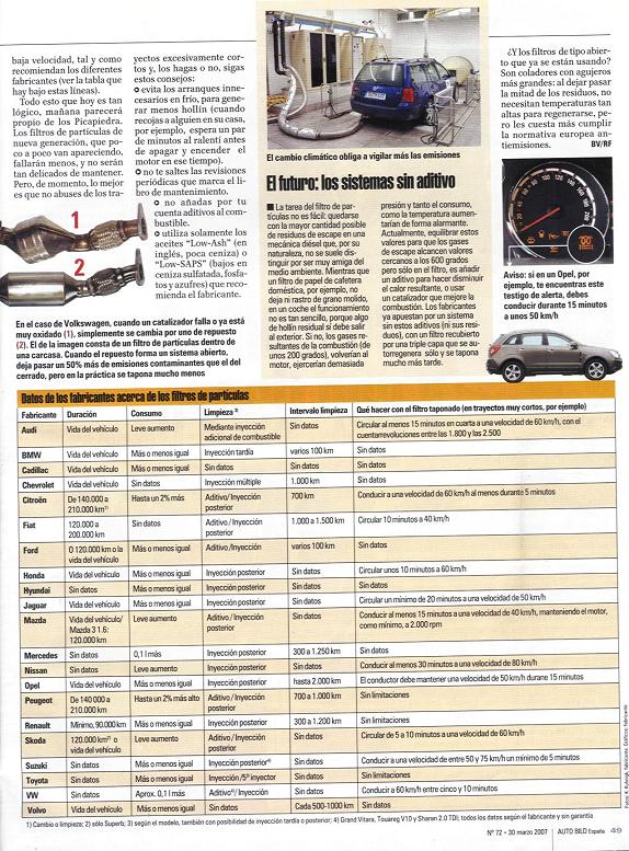

ILDEFONSO Publicado 22 de Noviembre del 2007 Autor Denunciar Publicado 22 de Noviembre del 2007 y esto esta muy bien,.. AQUI ENE STE CUADRO VEMOS LAS DIFERENCIAS QUE HAY ENTRE LOS DISNTINTOS TIPOS DE FILTRO DE PARTICULAS, su coste y su manteniemiento.... la verdad es que yo lo tengo y va de maravilla..... se le hace la prueba del algopdon al escape y nada de nada.. es un gustazo meter el coche de culo en el garage..... Responder

elmiembro Publicado 23 de Noviembre del 2007 Denunciar Publicado 23 de Noviembre del 2007 Mucho ojo con ese aceite de origen que no pumple las especificaciones para filtro de particulas, 50700/50400 5W30 Responder
ILDEFONSO Publicado 23 de Noviembre del 2007 Autor Denunciar Publicado 23 de Noviembre del 2007 estos son aceites bajos en ceniza..... lo que si es muy importante es usar combustibles bajos en AZUFRE... y segun estudios e informes que han caido en mis manos.... ADEMAS de personald e CLH el ,mejor y mas bajo en AZUFRE es el OPTIMA DIESEL DE CEPSA.. seguido del BP ULTIMATE.. saludos Responder
