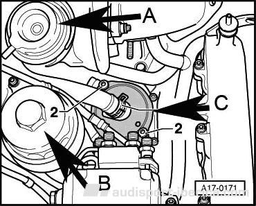

A6_2.5TDI_V6 Publicado 24 de Agosto del 2009 Denunciar Publicado 24 de Agosto del 2009 Buenas, He estado mirando por el foro y me interesaria cambiar el filtro de recirculacion de gases (o separador de aceite pulverizado) (pieza c) de mi Audi A6 2.5TDI V6 para intentar de solucionar el problema del choreo de aceite que siempre deja en el garaje y no he visto en ningun sitio los pasos desglosados. Sabeis si hay algun brico hecho que lo detalle con mas precisión? He estado mirando de cambiarlo pero creo que para sacarlo antes tendré que desmontar el turbo entero y los tubos de los inyectores. Hay alguna posibilidad de reemplazar el filtro sin desmontar todo el turbo? Saludos y muchas gracias a todos. Responder

A6_2.5TDI_V6 Publicado 25 de Agosto del 2009 Autor Denunciar Publicado 25 de Agosto del 2009 BRICO LIMPIEZA FILTRO DE RECIRCULACIÓN DE GASES A6 2.5TDI V6 Este filtro es muchas veces el causante de goteras de aceite en el garaje y en las revisiones nunca los sustituyen. Para cambiarlo o limpiarlo es un poco difícil de acceder pero a continuación detallaré paso a paso como lo he hecho. 1. Desmontar el protector de chapa de encima de el turbo. Va con tres tornillos por la parte de arriba. 2. Desmontar los tubos de los inyectores pero antes marcarlos uno a una para la posterior colocación. Responder

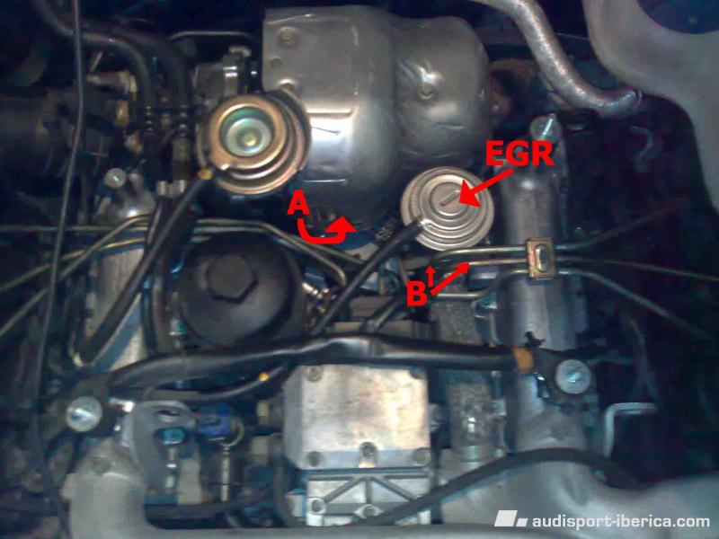

A6_2.5TDI_V6 Publicado 25 de Agosto del 2009 Autor Denunciar Publicado 25 de Agosto del 2009 3. Desmontar el EGR por las partes A y B para poder sacar el manguito que queda justo encima del filtro de gases. De paso también aprovecharemos para lavarlo. Responder

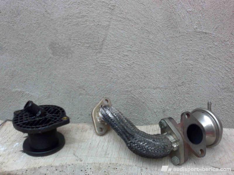

A6_2.5TDI_V6 Publicado 25 de Agosto del 2009 Autor Denunciar Publicado 25 de Agosto del 2009 4. A continuación ya podemos sacar los dos tornillos de la tapa del filtro y debajo esta el filtro. Con un poco de filigranas podremos sacarlo sin tener que desmontar nada más. A continuación podemos ver el filtro y la EGR sin limpiar. Responder

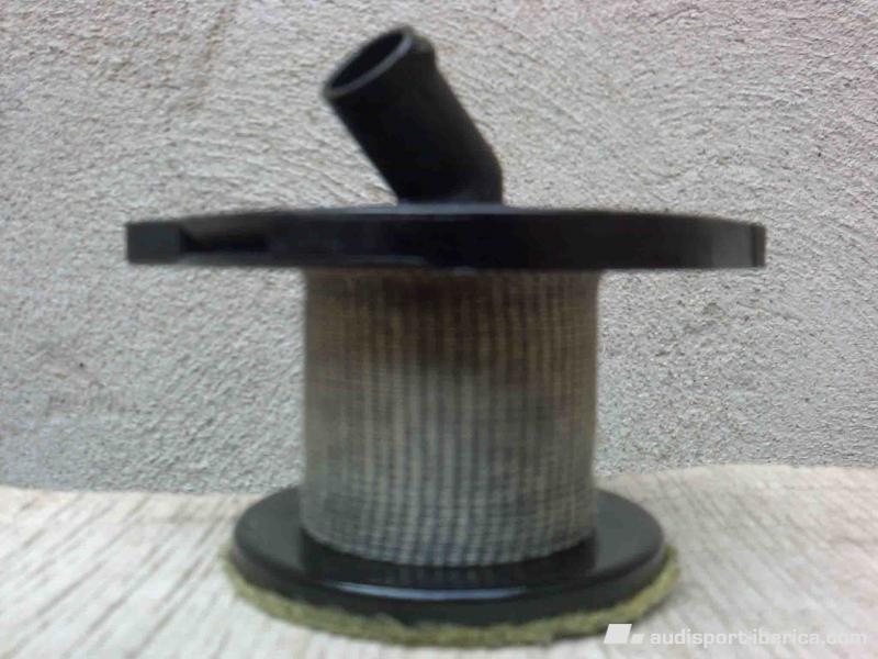

A6_2.5TDI_V6 Publicado 25 de Agosto del 2009 Autor Denunciar Publicado 25 de Agosto del 2009 5. Para limpiar el filtro yo he utilizado gasolina y un pincel. Luego le he pasado un manguerazo con agua a presión y finalmente lo he secado con un compresor. De esta manera nos ahorramos 67 euros que vale el filtro y queda como nuevo (ver foto) Responder
