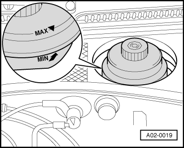

Juanjo Publicado 19 de Septiembre del 2005 Denunciar Publicado 19 de Septiembre del 2005 Ahora mismo no se si tu coche lleva o no el protector de plástico en el hueco del motor (ese que tapa la batería, filtro del habitáculo, depósito de líquido de frenos, etc). Si es así, sale fácilmente quitando primero una moldura que recorre el ancho del compartimento del motor y deja al aire dichos componentes. En mi depósito, la marca "máx" coincide casi con la mitad del depósito (donde se unen ambas mitades que forman el depósito). No estaría de más que revisases las pastillas de frenos, ya que el nivel no debe bajar así como así. Saludos.- Responder
Hoplita Publicado 19 de Septiembre del 2005 Autor Denunciar Publicado 19 de Septiembre del 2005 Gracias por la respuesta juanjo en mi coche se ve tal cual esa imagen que has puesto lo que no veo son las marcas de "max" y "min". imagino que las pastillas estaran gastadillas (33000 kms y dos años) aunque tampoco ha saltado el testigo de frenos -y se supone que las pastillas orignales de fabrica tendrian que llevar avisadores- . en cualquier caso toca cambio de liquido pero supongamos que se ha "evaporado". se puede rellenar????????? o hay que purgar???????. ya es curiosidad solamente. salu2 Responder

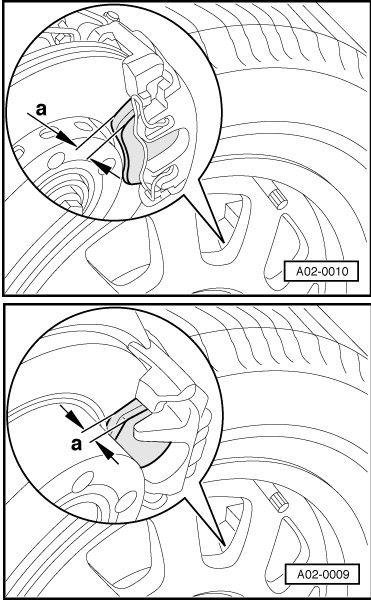

Juanjo Publicado 19 de Septiembre del 2005 Denunciar Publicado 19 de Septiembre del 2005 Las marcas máx y min van en relieve en el propio depósito, son del mismo color, así que tendrás que buscarlas un poco. Las pastillas las puedes comprobar a simple vista, a través de los huecos de las llantas. En el gráfico se muestran las pastillas delanteras y traseras. El conjunto de porta pastillas y el ferodo de las pastillas debe ser igual o superior a 7 mm. Si rondan los 7 mm. ya debes pensar en cambiarlas. En cuanto a lo de reponer: puedes hacerlo directamente con DOT 4. Si el nivel hubiese bajado muy por debajo del mínimo habrías notado "falta de pedal" de freno y ahí sí que habría que revisar la instalación. Saludos.- Responder
