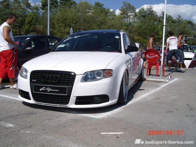

Audi A4 TDi Publicado 8 de Marzo del 2009 Denunciar Compartir Publicado 8 de Marzo del 2009 este lo ha hecho Responder Enlace al comentario Compartir en otros sitios web More sharing options...
