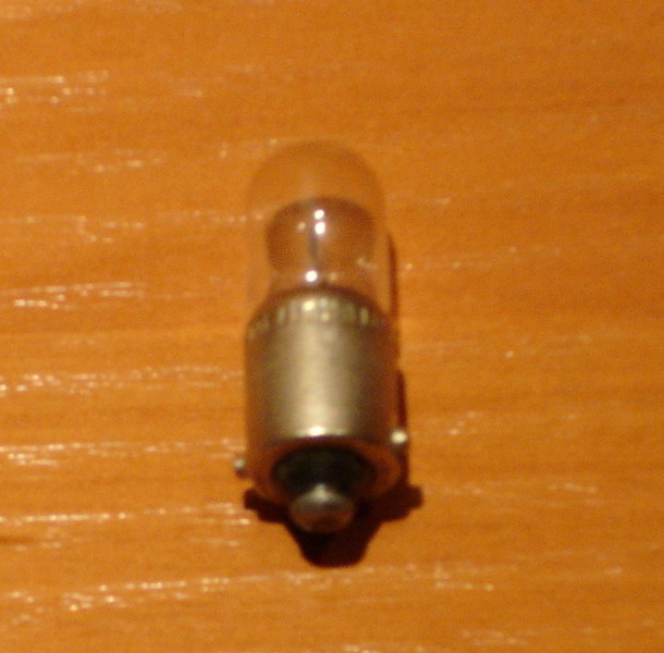

Mark Publicado 4 de Febrero del 2007 Denunciar Publicado 4 de Febrero del 2007 Bien... pues quiero reconvertir toda la iluminacion interior del coche a LED Blanco dejando atras ese amarillo tenue que tenemos ahora mismo... Para esto, he encontrado casi todas las bombillas en LED, excepto una. Por ejemplo: La del plafon, que es el modelo 6411, es la siguiente Y la podeis encontrar AQUI La de los bajos de pies, guantera y portamaletas, que es el modelo 2825, es la siguiente: Y la podeis encontrar AQUI. Y por ultimo, me queda las de la lecutra de mapa, que son las siguiente (no se el modelo): Responder
Mark Publicado 4 de Febrero del 2007 Autor Denunciar Publicado 4 de Febrero del 2007 Y que no encuentro en ningun lado... a ver si alguien me ayuda a encontrarlas... Por cierto, si esto funciona y me gusta como queda, pondre a la venta los que compre del Allroad que quedan preciosos... Directos para un Allroad o A6 (sacar el vuestro y poner este) o ya hecho con el latiguillo para encajar en un A4. Saludos. Responder

Wok Publicado 4 de Febrero del 2007 Denunciar Publicado 4 de Febrero del 2007 Esta es una lista de luces para el A3: 2006 AUDI A3 (With replaceable halogen capsules) Low beam headlamp H7 H7ST Silverstar High Performance Lighting: The Whiter and Brighter Halogen H7XV XtraVision Halogen Upgrade: Up to 20% Brighter H7CB Cool Blue Halogen Upgrade: White Hot; Super Cool; 100% Street Legal H7LL Long Life Halogen: Lasts two and a half times longer High beam headlamp H11-55W Parking light 2825 Front turn signal 7507A 7507AST Silverstar Signal Lighting: Complete the Look: Crisp, Clean, Style 2827 Rear turn signal 7506 7506LL Long Life Upgrade: Up to twice the life of the standard lamp Tail light 7528 Stop light 7528 High mount stop light Assembly Fog/Driving light H11-55W H7LL License plate 6418 Back up light 921 921LL Long Life Upgrade: Up to twice the life of the standard lamp Front sidemarker 2827 Glove box 2825 Map light 64111 Dome light 6411 Step/Courtesy light 6418 Trunk/Cargo area 2825 Responder
Wok Publicado 4 de Febrero del 2007 Denunciar Publicado 4 de Febrero del 2007 Esta es la de un A4 Avant: 2006 AUDI A4 Avant (With replaceable halogen capsules) Low beam headlamp H7 H7ST Silverstar High Performance Lighting: The Whiter and Brighter Halogen H7XV XtraVision Halogen Upgrade: Up to 20% Brighter H7CB Cool Blue Halogen Upgrade: White Hot; Super Cool; 100% Street Legal H7LL Long Life Halogen: Lasts two and a half times longer High beam headlamp H7 H7ST Silverstar High Performance Lighting: The Whiter and Brighter Halogen H7XV XtraVision Halogen Upgrade: Up to 20% Brighter H7CB Cool Blue Halogen Upgrade: White Hot; Super Cool; 100% Street Legal H7LL Long Life Halogen: Lasts two and a half times longer Parking light 3457ALL 3457AST Silverstar Signal Lighting: Complete the Look: Crisp, Clean, Style Front turn signal 2827 3457ALL 3457AST Silverstar Signal Lighting: Complete the Look: Crisp, Clean, Style Rear turn signal 7507A 7507AST Silverstar Signal Lighting: Complete the Look: Crisp, Clean, Style Tail light 5007 7528 Stop light 7528 High mount stop light Assembly Fog/Driving light H11-55W License plate 6418 Back up light 7506 7506LL Long Life Upgrade: Up to twice the life of the standard lamp Front sidemarker 3457ALL 3457AST Silverstar Signal Lighting: Complete the Look: Crisp, Clean, Style Rear sidemarker 7528 Glove box 2825 Map light 64111 Dome light 6411 Step/Courtesy light 2825 Trunk/Cargo area 6418 Under hood light 6411 Daytime running lights 2825 Responder
Wok Publicado 4 de Febrero del 2007 Denunciar Publicado 4 de Febrero del 2007 Y en la página web de Sylvania ( Osram ), el resto de referencias ( según marca, modelo, etc... ) Responder
Wok Publicado 4 de Febrero del 2007 Denunciar Publicado 4 de Febrero del 2007 Por cierto... la que buscas, creo que es la 64111 Osram Miniwatt #64111, also known as Sylvania 39431, and Philips 12023, halogen, 5 watt. El casquillo es el denominado BA9s Responder
crazy Publicado 4 de Febrero del 2007 Denunciar Publicado 4 de Febrero del 2007 (editado) Por cierto... la que buscas, creo que es la 64111 Osram Miniwatt #64111, also known as Sylvania 39431, and Philips 12023, halogen, 5 watt. El casquillo es el denominado BA9s Si es como dices el casquillo es esta Led Ba9s o esta otra Led ba9s Saludos Editado 4 de Febrero del 2007 por crazy Responder
Mark Publicado 4 de Febrero del 2007 Autor Denunciar Publicado 4 de Febrero del 2007 Wok; Esta lista ya la habia encontrado (llevo toda la mañana y parte del mediodia buscando). De hecho, tanto en www.sylvania.com, como en www.osram.com, tienes los vehiculos y las referencias. Tal y como apuntas, yo necesito la 64111, pero no he sido capaz de encontrarla en led. Ahora, con el nombre del casquillo que apuntas, y el link de Crazy, lo tengo chupado... voy a ver si las pido y cuando me lleguen saldremos de dudas..... Saludos y gracias a los dos.. !!!!! :clap1: Responder
Mark Publicado 4 de Febrero del 2007 Autor Denunciar Publicado 4 de Febrero del 2007 Bien.. ya estan pedidas... ademas me he dado cuenta que las del plafon, aqui me salian algo mas baratas... .. pero bueno.. un total de 3 euros.. tampoco es tanto... Las 2825, si que no las he encontrado como las otras alli.... Saludos. Responder
