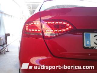

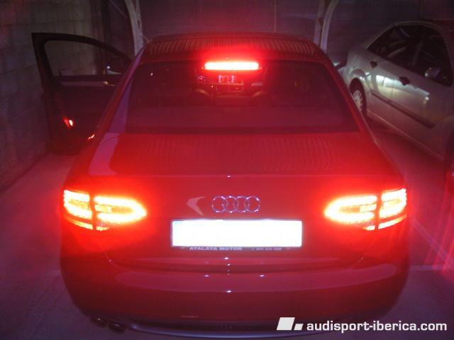

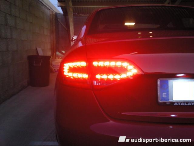

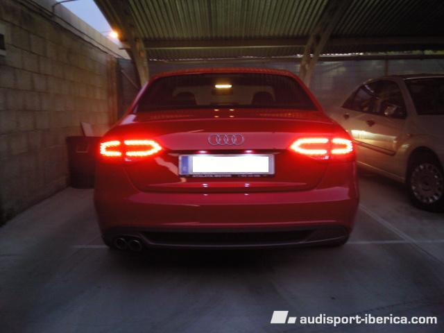

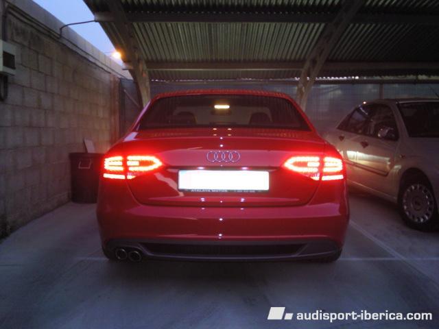

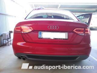

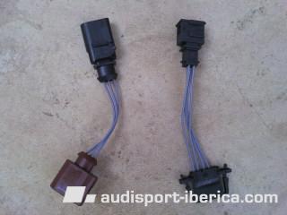

alex82 Publicado 21 de Agosto del 2009 Denunciar Publicado 21 de Agosto del 2009 (editado) bueno por fin tengo mis led despues de tanto tiempo intentando en la compra conjunta y nada de nada, se me fue la cabeza y los compre. os voy a poner como fuel el montaje. 1 he desmontado todos los focos, los interion se desmonta con una llave de tubo de 10 que solo lleva 1 cada 1, los exteriores se desmonta metiendo un destornillador en un pieza cubica(cuadrada) con 2 perforaciones donde meto el destornillador y doi vueltas hasta aflojar el foco. ya tengo los focos desmontado 2 conecto un cable de kufatec al cable original, luego conecto el cable de kufatec al foco y monto el foco y asi susecivamente con los 3 siguiente. 3 instalo el adadtador que parece un tranformador a la conexion del vag-com y espero 15 segundos, lo desenchufo. 4 enciendo las luces y gualaaaaa como un s4 estos cables son con los que conecto al foco y a los cables originales el cable de la derecha es de los focos interiores el cable de la izquierda es de los focos exteriores Editado 21 de Agosto del 2009 por alex82 Responder

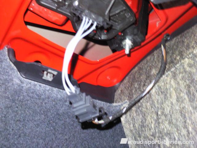

alex82 Publicado 21 de Agosto del 2009 Autor Denunciar Publicado 21 de Agosto del 2009 (editado) aqui os pongo donde iba los cables en el porton, donde se ve que hay esta el cable de kufatec unido con el foco y el cable original Editado 21 de Agosto del 2009 por alex82 Responder

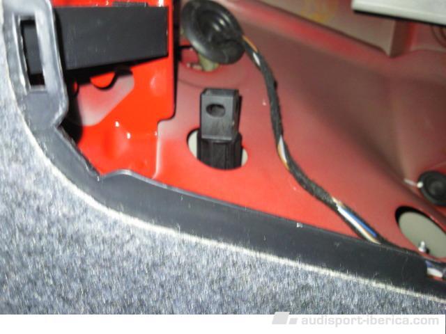

alex82 Publicado 21 de Agosto del 2009 Autor Denunciar Publicado 21 de Agosto del 2009 (editado) aqui es donde habia que aflojar el tornillo cuadrado de los exteriores Editado 21 de Agosto del 2009 por alex82 Responder

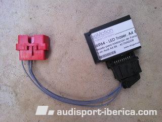

alex82 Publicado 21 de Agosto del 2009 Autor Denunciar Publicado 21 de Agosto del 2009 aqui esta el aparatito que configura por la entrada del vag-com Responder

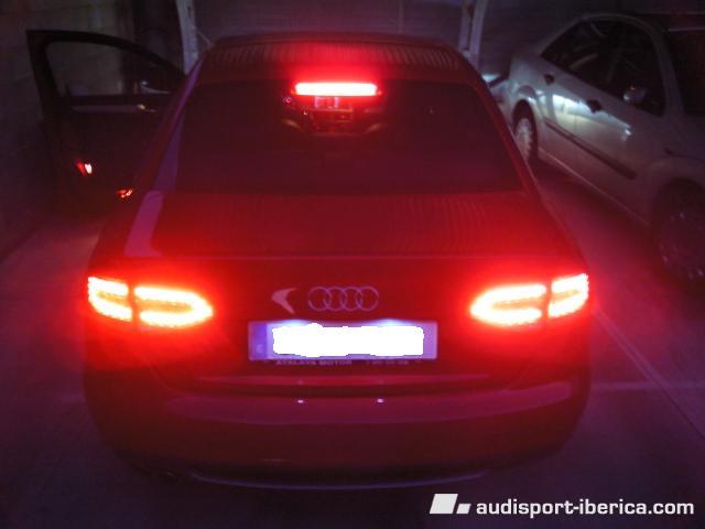

alex82 Publicado 21 de Agosto del 2009 Autor Denunciar Publicado 21 de Agosto del 2009 aqui os pongo el resultado que en vivo no te digo na Responder
alex82 Publicado 21 de Agosto del 2009 Autor Denunciar Publicado 21 de Agosto del 2009 (editado) otra mas Editado 21 de Agosto del 2009 por alex82 Responder
alex82 Publicado 21 de Agosto del 2009 Autor Denunciar Publicado 21 de Agosto del 2009 (editado) otra Editado 21 de Agosto del 2009 por alex82 Responder
alex82 Publicado 21 de Agosto del 2009 Autor Denunciar Publicado 21 de Agosto del 2009 ultima Responder
