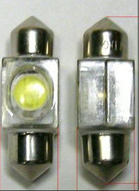

karlos86 Publicado 17 de Abril del 2008 Denunciar Compartir Publicado 17 de Abril del 2008 Wenas a todos soy miembro desde hace unos dia y lector desde hace ya algun tiempo....tengo un a3 2.0 tdi 140cv......ya os lo presentare anke he subido una fotillo..... weno el problema es ke llevo algun tiempo viendo a los del lado oscuro kn esos leds en la matricula......y hoy he recibido los mios resulta ke voy a ver como kedan y al encenderlos...de maravilla kedan geniales pero a los 5 seg...zas se apagan y aparecen en fis LUZ DE MATRICULA!!!!!!ke hago algo casero?ayudadme porfaaaaaaaaaaa!!!!!!! Responder Enlace al comentario Compartir en otros sitios web More sharing options...

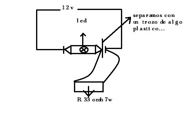

karlos86 Publicado 17 de Abril del 2008 Autor Denunciar Compartir Publicado 17 de Abril del 2008 Si quieres mirate por ejemplo el perfil del mio en este foro... http://www.clubvwgolf.com/foro/showthread....465&page=24 (Mira unas cuantas páginas más adelante que salen las resistencias y demás) S2! ya...porfin es bastante sencillo lo explico rapidamente para el ke kiera... se compran 2 resistencias de 36ohms una para cada lado de la matricula y se conecta cada una en serie entre el led de 36 o39mm y el portalamparas y yasta el fis se cree ke se esta consumiendo la cantidad de energia de una bombilla normal y por lo tanto no da fallo de bombilla fundida es asi verdad?gracias y ya pondre fotos de como keda!!!! Responder Enlace al comentario Compartir en otros sitios web More sharing options...
Pii Publicado 17 de Abril del 2008 Denunciar Compartir Publicado 17 de Abril del 2008 Si quieres mirate por ejemplo el perfil del mio en este foro... http://www.clubvwgolf.com/foro/showthread....465&page=24 (Mira unas cuantas páginas más adelante que salen las resistencias y demás) S2! ya...porfin es bastante sencillo lo explico rapidamente para el ke kiera... se compran 2 resistencias de 36ohms una para cada lado de la matricula y se conecta cada una en serie entre el led de 36 o39mm y el portalamparas y yasta el fis se cree ke se esta consumiendo la cantidad de energia de una bombilla normal y por lo tanto no da fallo de bombilla fundida es asi verdad?gracias y ya pondre fotos de como keda!!!! Si, pero de cuantos watios tienen cada resistencia, son cerámicas o no , es que tienen que disipar el calor que consume. Responder Enlace al comentario Compartir en otros sitios web More sharing options...
SportQuattroLOVE Publicado 17 de Abril del 2008 Denunciar Compartir Publicado 17 de Abril del 2008 Cerámicas, y aun así se ponen muyyy calientes pero no pasa nada. Eso sí que no toquen a ser posible nada de plástico. Responder Enlace al comentario Compartir en otros sitios web More sharing options...
karlos86 Publicado 17 de Abril del 2008 Autor Denunciar Compartir Publicado 17 de Abril del 2008 Cerámicas, y aun así se ponen muyyy calientes pero no pasa nada. Eso sí que no toquen a ser posible nada de plástico. entonces tendre ke soldarle los cables mas largos para meter la resistencia entre la chapa?o ke me aconsejais??????por cierto buenas fotos del golf..... Responder Enlace al comentario Compartir en otros sitios web More sharing options...
