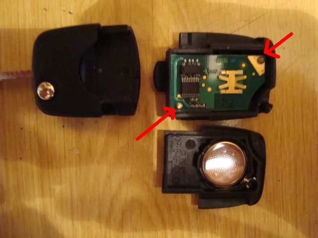

RockyTT Publicado 18 de Julio del 2008 Denunciar Compartir Publicado 18 de Julio del 2008 Muy buenas, a ver si a alguien se ha visto en la misma situacion que yo. Resulta que del juego de llaves/mando para abrir y arrancar el coche, en una de las llaves la pila se ha descargado y el liquido ha jodido alguno de los circuitos integrados de la placa y no funciona. Da la casualidad de que esa llave no se habia usado nunca y esta nueva y queria utilizar la carcasa para ponersela a la placa de la llave que si funciona pero cuya carcasa esta muy machacada del uso. El problema es que iteriormente esta sujeta con dos tetones o remaches y no hay huevos a sacarlos. Os agradeceria si alguno podria decirme como se puede desmontar la placa porque si lo fuerzo se jode. Adjunto os dejo una foto Saludos Responder Enlace al comentario Compartir en otros sitios web More sharing options...
RockyTT Publicado 19 de Julio del 2008 Autor Denunciar Compartir Publicado 19 de Julio del 2008 Hola asunto solucionado. Resulta que el mando no se habia jodido por la descarga de la pila, lo que ocurre es que cuando se le cambia la pila al mando antes se tiene que abrir la puerta manualmente y ya comienza a funcionar. Lo he probado varias veces y siempre ocurre asi, no se si sera alguna medida de seguridad. El caso es que ya no me hace falta sacar la placa del mando. Un saludo Responder Enlace al comentario Compartir en otros sitios web More sharing options...
