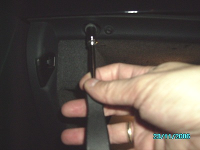

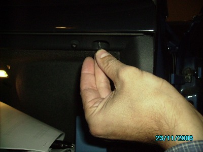

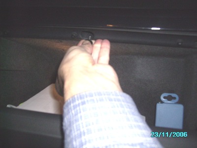

jopete Publicado 23 de Noviembre del 2006 Denunciar Compartir Publicado 23 de Noviembre del 2006 Abrimos la guantera y desatornillamos los tornillos que hay en la parte superior, utilizamos para ello una llave de vaso pequeña de 8m/m. Nota: tener precaucion de dejar el tornillo central, sin quitar hasta retirar los tornillos inferiores ya que asi nos evitamos estar aguantando la guanter con la mano. Responder Enlace al comentario Compartir en otros sitios web More sharing options...

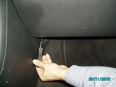

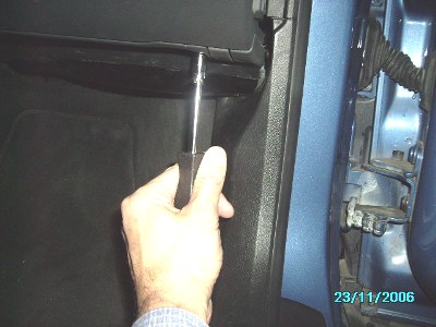

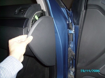

jopete Publicado 23 de Noviembre del 2006 Autor Denunciar Compartir Publicado 23 de Noviembre del 2006 (editado) Reritamos la chapa lateral con ayuda de un destornillador plano, simplemente va enganchada con grapas, tirar fuerte que no rompen. Continuamos quitando los tornillos de la parte inferior de la guantera con la misma llave, lleva uno en cada esquina no hay mas que dos. Editado 23 de Noviembre del 2006 por jopete Responder Enlace al comentario Compartir en otros sitios web More sharing options...

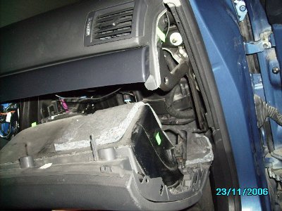

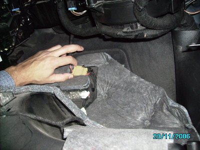

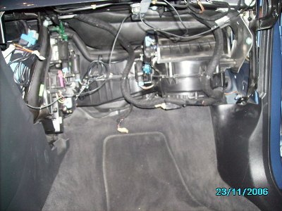

jopete Publicado 23 de Noviembre del 2006 Autor Denunciar Compartir Publicado 23 de Noviembre del 2006 Retiramos la guantera tirando ligeramente hacia el asiento, osease hacia atras, la dejamos apoyada en el suelo y retiramos el conector de la luz de la guantera, tiene unos clips laterales, pulsar los dos al mismo tiempo y tirar. Responder Enlace al comentario Compartir en otros sitios web More sharing options...

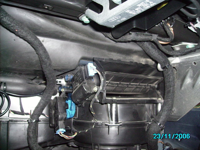

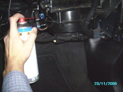

jopete Publicado 23 de Noviembre del 2006 Autor Denunciar Compartir Publicado 23 de Noviembre del 2006 Bien ahora tenemos ante nosotros el motor de recirculacion, que es el que por norma general hace ese ruido molesto de ñeeeek al poner y quitar contacto o al activar la recirculacion, esto es debido a que esta reseco, lo rociamos con espray de grasa o 3 en uno o similar, untando vien la rueda dentada y el eje de la tapa de recirculacion. Poner y quitar el contacto varias veces para observar el resultado. Por norma general se soluciona el dichoso ruido, lo he realizado en tres A 4 y se ha solucionado. Responder Enlace al comentario Compartir en otros sitios web More sharing options...

jopete Publicado 23 de Noviembre del 2006 Autor Denunciar Compartir Publicado 23 de Noviembre del 2006 tengo una pregunta... luego el aire no huele a ese olor tan fuerte y desagradable del 3 en 1 ??? En principio depende del aceite que uses, si usas espray de grasa que es lo que he usado yo, no tendras problemas, aparte estamos hablando de unas gotas o chorritos, no de inundar toda la zona con espray, ahora acabo el brico y os pongo los puntos de engrase. Responder Enlace al comentario Compartir en otros sitios web More sharing options...

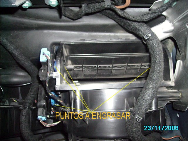

jopete Publicado 23 de Noviembre del 2006 Autor Denunciar Compartir Publicado 23 de Noviembre del 2006 Estos serian los puntos a engrasar, darle un par de veces al contacto para que actue la trampilla, y ver si se ha eliminado el ruido. Responder Enlace al comentario Compartir en otros sitios web More sharing options...

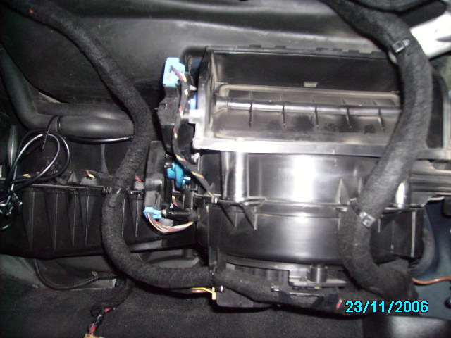

jopete Publicado 23 de Noviembre del 2006 Autor Denunciar Compartir Publicado 23 de Noviembre del 2006 varias fotos mas del motor de recirculacion Responder Enlace al comentario Compartir en otros sitios web More sharing options...
jopete Publicado 23 de Noviembre del 2006 Autor Denunciar Compartir Publicado 23 de Noviembre del 2006 Bueno esta es la ultima foto, espero haberos ayudado. Responder Enlace al comentario Compartir en otros sitios web More sharing options...
