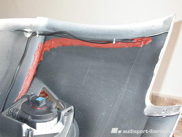

Lo importante en ese sentido, no es tanto que sea inhalámbrico o no, por lo menos para el trasero. La mayor o menos dificultad viene de la parte de la instalación de los propios sensores. Tener que taladrar si son de ultrasonidos o tener que pegar la cinta que mide unos 2 metros por todo el interior del paragolpes. Por cierto, para más seguridad, además de pegar la cinta, le pase una capa de pintura impermeabilizante para evitar que se despegue. También hay que limpiar bien la zona con alcohol por ejemplo, antes de pegar la cinta.

Te lo preguntaba Maverikc porque es conveniente aplicarle alguna cosa, por lo menos en mi caso, la tira no termina de pegar bien aún limpiando la zona con alcohol. Yo le dí pintura impermeabilizante para tejados como la que se puede ver en la foto.

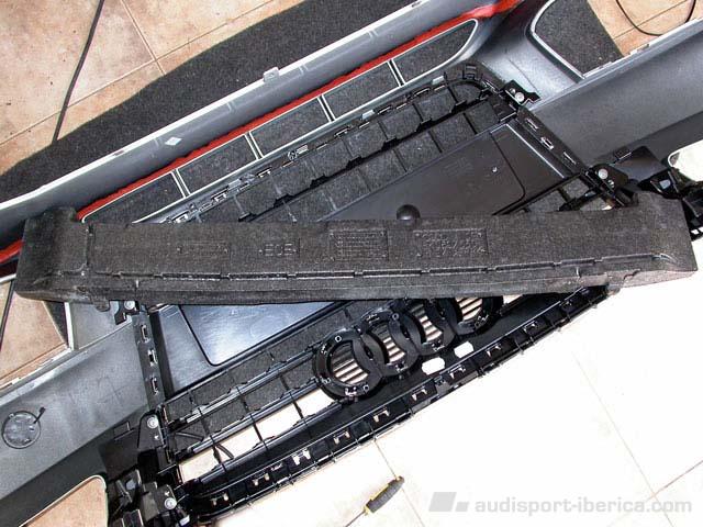

El no desmontar el paragolpes trasero fue más que nada porque me daba pena desmontar el coche, pero ya me se han quitado los reparos y he aprovechado al poner una rejilla para pegar el sensor delantero.
Espero que no quede demasiado bajo, pero lo que más me interesa es evitar los bordillos de las aceras. También he subido el sensor por los laterales a ver que resultado da.
