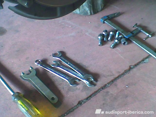

CAITO Publicado 11 de Noviembre del 2008 Autor Denunciar Publicado 11 de Noviembre del 2008 bueno pues ya esta!!! hemos utilizado, lo primero a un compi que sin el pues habria tardado un poco mas, con cuatro manos se hace muy bien. herramientas, un gato de carpintero o sargenta, una llave de una radial,dos llaves fijas una 13 y una 15 y la llave de ruedas. Responder

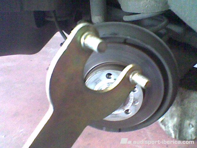

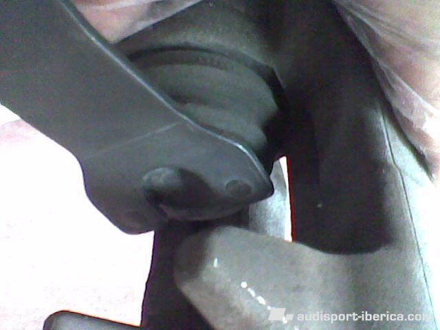

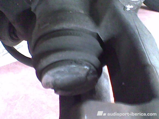

CAITO Publicado 11 de Noviembre del 2008 Autor Denunciar Publicado 11 de Noviembre del 2008 aqui tenemos el piston que debemos apretar hacia dentro y girar a derechas. Responder

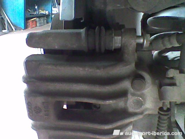

CAITO Publicado 11 de Noviembre del 2008 Autor Denunciar Publicado 11 de Noviembre del 2008 aqui tenemos las turcas que debemos aflojar con las llaves 13 y 15 son dos tuercas. y tenemos una arriba de la pinza y otra abajo, por la parte interior. Responder

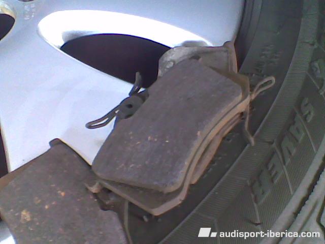

CAITO Publicado 11 de Noviembre del 2008 Autor Denunciar Publicado 11 de Noviembre del 2008 y estas son las pastillas ya gastadas. coste de las pastillas 36 euros y invitar al compi a lo que quiera un saludo........ Responder
