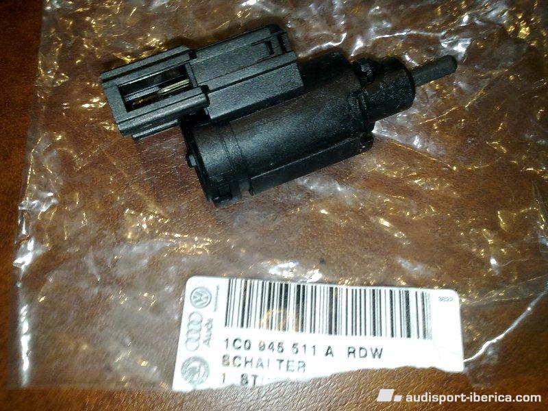

zengha Publicado 22 de Marzo del 2010 Denunciar Publicado 22 de Marzo del 2010 Bueno señores... Pues bastante tiempo después de haberme surgido la avería del ESP en las curvas a izquierdas, en las que saltaba como un loco el control de estabilidad y después de haberlo tratado por el foro, haber recibido recomendaciones sobre neumáticos, presiones, silent-blocks, amortiguaciones, sensores de giro... En ESTE HILO habíamos hablado del problema sin encontrar solución desgraciadamente. Parece ser que es un problema bastante habitual en los TDi 130 cv quattro, ya que todos los foreros que me han comentado que lo padecían tenían este modelo (y creo recordar que alguno también con tracción delantera). El caso es que por fin se ha arreglado el problema, en servicio oficial y lo que es mejor a un precio muy razonable. Últimamente era además muy molesto y peligroso ya que lo hacía a baja velocidad e incluso en adelantamientos. Os podéis imaginar la gracia que me hacía ver como se frenaba el coche cuando pisaba el acelerador con decisión. Debajo del volante, nuestros culohuevos llevan un interruptor de control del ESP. Una vez sustituido, el problema ha desaparecido TOTALMENTE. Ya era hora. Me comentaron en el concesionario que además de sustituirlo hay que reajustar una serie de parámetros para calibrar nuevamente el funcionamiento del ESP, por lo que supongo que los que uséis el VAG-COM lo podréis hacer personalmente. A mí me lo hicieron en el conce , que yo de VAGcom ni idea Ahora viene la receta... 107 €. Como veis, una cantidad muy razonable para ser un concesionario oficial y sobre todo por lo molesto de la avería. Os pongo una foto de la pieza sustituida y de su referencia, para que os sirva de ayuda. Bueno... pues nada. Espero que al que padezca este inconveniente en su TDi 130, le sirva de ayuda mi experiencia. Un saludo Responder
Juanako Publicado 22 de Marzo del 2010 Denunciar Publicado 22 de Marzo del 2010 La pieza que te han cambiado es el interruptor del pedal de freno y el precio es de unos 9€. Para mi que el problema que tenía el coche es que tenías desajustado el sensor de giro y ahora al ajustarlo en el concesionario ya funciona bien. De todas formas comprueba realmente que funciona bien y si no imagino que la reparación tenga garantía. El precio tampoco es barato... en la línea de los concesionarios; pero me alegro de que ya funcione todo bien. Responder
MarioQuattro Publicado 22 de Marzo del 2010 Denunciar Publicado 22 de Marzo del 2010 La pieza que te han cambiado es el interruptor del pedal de freno y el precio es de unos 9€. Para mi que el problema que tenía el coche es que tenías desajustado el sensor de giro y ahora al ajustarlo en el concesionario ya funciona bien. De todas formas comprueba realmente que funciona bien y si no imagino que la reparación tenga garantía.El precio tampoco es barato... en la línea de los concesionarios; pero me alegro de que ya funcione todo bien. Bendito sea !!!!!! jejeje yo tengo el 130 quattro y más de lo mismo.... pero me gustaria estar seguro de como arreglarlo, porque si empezamos cada uno a decir una cosa distinta....estaremos = que antes... HAY ALGUIEN QUE SEPA O QUE HALLA RESUELTO ESTE PROBLEMA DE LA MISMA FORMA? O DE OTRA CUALQUIERA? Un saludo y gracias !!! Responder
queroseno Publicado 22 de Marzo del 2010 Denunciar Publicado 22 de Marzo del 2010 La pieza que te han cambiado es el interruptor del pedal de freno y el precio es de unos 9€. Para mi que el problema que tenía el coche es que tenías desajustado el sensor de giro y ahora al ajustarlo en el concesionario ya funciona bien. De todas formas comprueba realmente que funciona bien y si no imagino que la reparación tenga garantía.El precio tampoco es barato... en la línea de los concesionarios; pero me alegro de que ya funcione todo bien. Bendito sea !!!!!! jejeje yo tengo el 130 quattro y más de lo mismo.... pero me gustaria estar seguro de como arreglarlo, porque si empezamos cada uno a decir una cosa distinta....estaremos = que antes... HAY ALGUIEN QUE SEPA O QUE HALLA RESUELTO ESTE PROBLEMA DE LA MISMA FORMA? O DE OTRA CUALQUIERA? Un saludo y gracias !!! Bueno, pues como la pieza que le han cambiado es el interruptor de freno, prueba a cambiarla tu mismo y prueba el coche, si no se le quita el problema pues ya sabemos que es mas bien calibrar el sensor. S2 P.D yo tambien creo que mas bien es problema de calibraje del sensor, a mi me pasaba lo mismo depues de una alineacion de direccion. Responder

BEEiTCH Publicado 20 de Noviembre del 2010 Denunciar Publicado 20 de Noviembre del 2010 La solución es la calibración del esp. El sensor del freno no tiene nada que ver con que lo haga o no. Yo estoy pendiente de ajustarlo porque a mí también me pasa. http://www.audisport-iberica.com/foro/inde...=212405&hl= Responder
Juanako Publicado 20 de Noviembre del 2010 Denunciar Publicado 20 de Noviembre del 2010 La solución es la calibración del esp. El sensor del freno no tiene nada que ver con que lo haga o no. Yo estoy pendiente de ajustarlo porque a mí también me pasa. http://www.audisport-iberica.com/foro/inde...=212405&hl= Al coche de titorober le ajusté el sensor de giro con el vagcom y seguía con el problema. Finalmente se solucionó rotando las ruedas de eje, por lo visto el desgaste desigual de las ruedas puede influir negativamentente con el ESP entre otras cosas. Responder
liomovil Publicado 21 de Noviembre del 2010 Denunciar Publicado 21 de Noviembre del 2010 Pues a nosotros no se nos ha solucionado, cambiada la pieza del freno y continua con el problemita, a mi señora no se lo hace ya que conduce muy tranqui, pero yo dandole un poco mas de alegria en algunas ocasiones y siempre en las curvas a izquierdas el ESP, se mete donde no le llaman frenandome la rueda indicada.... Lo proximo va a ser cambio de ruedas delanteras y hacer un alineamiento, si continua con lo mismo lo llevaremos a ver si lo pueden ajustar... Alguna idea mas? Responder
