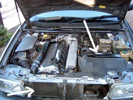

Tolo Publicado 20 de Enero del 2006 Denunciar Publicado 20 de Enero del 2006 Waste!!! yo tarde bastante tambien pero saqué el faro por que el manguito del AA que te remarco en rojo cruza por encima del radiador donde el circulo amarillo... y me impedia sacarlo por encima, incluso toca los hue#@! para sacar los ventiladores. Para no desconectar el AA, sacando el faro tenia espacio para superar el dichoso tubo al que va a parar el manguito. El radiador quedaba en medio en plan sandwitch y sin desempalmar nada conseguí cambiarlo.. Solo es una aclaración, además sacar el faro son 3 min. Saludos Responder
wastegate Publicado 20 de Enero del 2006 Denunciar Publicado 20 de Enero del 2006 (editado) Waste!!! yo tarde bastante tambien pero saqué el faro por que el manguito del AA que te remarco en rojo cruza por encima del radiador donde el circulo amarillo... y me impedia sacarlo por encima, incluso toca los hue#@! para sacar los ventiladores. Para no desconectar el AA, sacando el faro tenia espacio para superar el dichoso tubo al que va a parar el manguito. El radiador quedaba en medio en plan sandwitch y sin desempalmar nada conseguí cambiarlo.. Solo es una aclaración, además sacar el faro son 3 min. Saludos Buena paliza te pegarías para cambiarlo también no :clap1: :clap1: ???? Eso sí, ese motor no se parece en nada al de un S2,............el radiador nuestro principal está viendo de frente el coche a mano derecha, justo donde tienes ese lio de tubos negros. Un saludete Tolo. Editado 20 de Enero del 2006 por wastegate Responder
wastegate Publicado 20 de Enero del 2006 Denunciar Publicado 20 de Enero del 2006 Aquí te señalo, el pequeño delante y el que está atrás a la derecha el principal. Responder
Tolo Publicado 20 de Enero del 2006 Denunciar Publicado 20 de Enero del 2006 Aquí te señalo, el pequeño delante y el que está atrás a la derecha el principal. Nada que ver. Bueno ver si que lo veo y es muy interesante. El 5 cilindros tiene problemas de espacio y supongo lo han solucionado ASI. El 6cil. es en "V" y creo que el radiador es como el 4 cil. PD: El radiador de pequeño , el del morro, no llevará ventilador... PD2: ¿No se que hago en el forode S2?, solo era para responder a Montal que tenia un B4 TDI como el mio...y decia que se sacaba por abajo, yo lo veo dificil amigo Montal Responder
wastegate Publicado 20 de Enero del 2006 Denunciar Publicado 20 de Enero del 2006 Aquí te señalo, el pequeño delante y el que está atrás a la derecha el principal. Nada que ver. Bueno ver si que lo veo y es muy interesante. El 5 cilindros tiene problemas de espacio y supongo lo han solucionado ASI. El 6cil. es en "V" y creo que el radiador es como el 4 cil. PD: El radiador de pequeño , el del morro, no llevará ventilador... PD2: ¿No se que hago en el forode S2?, solo era para responder a Montal que tenia un B4 TDI como el mio...y decia que se sacaba por abajo, yo lo veo dificil amigo Montal El radiador pequeño no lleva ventilador.......es un apoyo directo para el radiador grande........ Y por qué no vas a estar por aqui ??? faltaría más y si encima te gusta pos mejor Un saludo Responder
