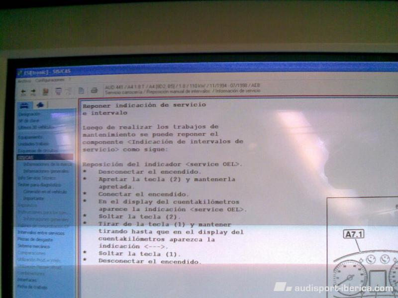

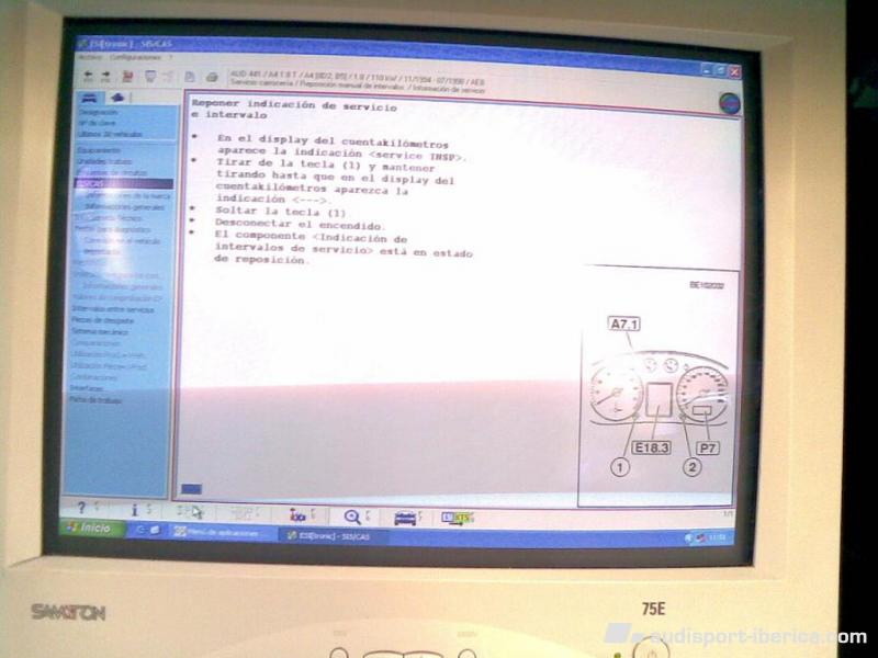

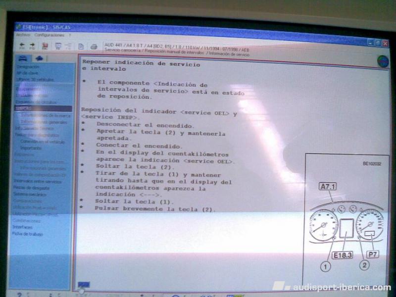

Barmor Publicado 10 de Abril del 2009 Denunciar Publicado 10 de Abril del 2009 Yo tengo un AEB del 96 y si se puede resetear el intervalo de servicio.Aun no lo he probado puesto que no he hecho la revisión,tengo que cambiarle muchas cosas.Aprovecho para preguntaros que aceite será mejor para cuidar el turbo y demas.He estado mirando el Castrol Edge 5W30,me sale a unos 60 € pero me han hablado muy bien de el. Ahora cuelgo las fotos Responder
Barmor Publicado 10 de Abril del 2009 Denunciar Publicado 10 de Abril del 2009 Aqui va la primera. Responder
Barmor Publicado 10 de Abril del 2009 Denunciar Publicado 10 de Abril del 2009 La segunda,aqui ya se ven los números de los botones jaja. Responder
Barmor Publicado 10 de Abril del 2009 Denunciar Publicado 10 de Abril del 2009 Y la tercera,espero que os sirva de ayuda. Responder

Barmor Publicado 11 de Abril del 2009 Denunciar Publicado 11 de Abril del 2009 Joe,pos que raro,cuando le haga el mantenimiento probaré a ver pero es un AEB también asi que no se yo jeje. Responder
