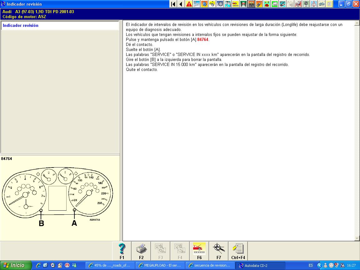

ermoreno Publicado 14 de Octubre del 2007 Denunciar Compartir Publicado 14 de Octubre del 2007 hola, aver si alguien me puede ayudar a poner lo de las rtevisiones en 15000 que no me acuerdo como iba, se que era con los botones del marcador pero no se como era, gracias... Responder Enlace al comentario Compartir en otros sitios web More sharing options...
queroseno Publicado 14 de Octubre del 2007 Denunciar Compartir Publicado 14 de Octubre del 2007 Buenas compañero, aqui lo tienes: S2 Responder Enlace al comentario Compartir en otros sitios web More sharing options...

ermoreno Publicado 14 de Octubre del 2007 Autor Denunciar Compartir Publicado 14 de Octubre del 2007 Buenas compañero, aqui lo tienes: S2 gracias por todo compi, eres un crack... por cierto tienes un coche muy equipado y que tiene unos pilotos traseros que me encantan je je...salu2 Asia compañero a mandar Un saludo y para lo que necesites queroseno, lo he hecho asi y no sale. la cuetion es que en otros cambios se ha echo asi, pero esta vez no sale. tu sabes la manera de hacerlo con el vag-com? salu2 Responder Enlace al comentario Compartir en otros sitios web More sharing options...
queroseno Publicado 15 de Octubre del 2007 Denunciar Compartir Publicado 15 de Octubre del 2007 Buenas compañero, aqui lo tienes: S2 gracias por todo compi, eres un crack... por cierto tienes un coche muy equipado y que tiene unos pilotos traseros que me encantan je je...salu2 Asia compañero a mandar Un saludo y para lo que necesites queroseno, lo he hecho asi y no sale. la cuetion es que en otros cambios se ha echo asi, pero esta vez no sale. tu sabes la manera de hacerlo con el vag-com? salu2 Buenas, te adjunto un documento donde explica como resetearlo con el vag com, espero te sea de utilidad vagcom_reseteo_configuracion_intervalo_servicio.pdf Un saludo Responder Enlace al comentario Compartir en otros sitios web More sharing options...
queroseno Publicado 15 de Octubre del 2007 Denunciar Compartir Publicado 15 de Octubre del 2007 Buenas compañero, aqui lo tienes: S2 gracias por todo compi, eres un crack... por cierto tienes un coche muy equipado y que tiene unos pilotos traseros que me encantan je je...salu2 Asia compañero a mandar Un saludo y para lo que necesites queroseno, lo he hecho asi y no sale. la cuetion es que en otros cambios se ha echo asi, pero esta vez no sale. tu sabes la manera de hacerlo con el vag-com? salu2 Buenas, te adjunto un documento donde explica como resetearlo con el vag com, espero te sea de utilidad vagcom_reseteo_configuracion_intervalo_servicio.pdf Un saludo Tambien he encontrado este documento, quizas se vea mas claro Intevalos_cambio_aceite.pdf S2 P.D. es raro que no te funcione de la primera manera mencionada, ya que con el vag es para intervalos de long life, 30.000km Responder Enlace al comentario Compartir en otros sitios web More sharing options...
ermoreno Publicado 17 de Octubre del 2007 Autor Denunciar Compartir Publicado 17 de Octubre del 2007 Buenas compañero, aqui lo tienes: S2 gracias por todo compi, eres un crack... por cierto tienes un coche muy equipado y que tiene unos pilotos traseros que me encantan je je...salu2 Asia compañero <_< a mandar Un saludo y para lo que necesites queroseno, lo he hecho asi y no sale. la cuetion es que en otros cambios se ha echo asi, pero esta vez no sale. tu sabes la manera de hacerlo con el vag-com? salu2 Buenas, te adjunto un documento donde explica como resetearlo con el vag com, espero te sea de utilidad vagcom_reseteo_configuracion_intervalo_servicio.pdf Un saludo Tambien he encontrado este documento, quizas se vea mas claro Intevalos_cambio_aceite.pdf S2 P.D. es raro que no te funcione de la primera manera mencionada, ya que con el vag es para intervalos de long life, 30.000km POR FIN!! lo he logrado queroseno, tan solo con poner el canal 02 en valor 00000 se ha reseteado. de nuevo gracias por todo y si pasas por sevilla estas invitado a unas CRUZCAPO.... SALU2.. Responder Enlace al comentario Compartir en otros sitios web More sharing options...
