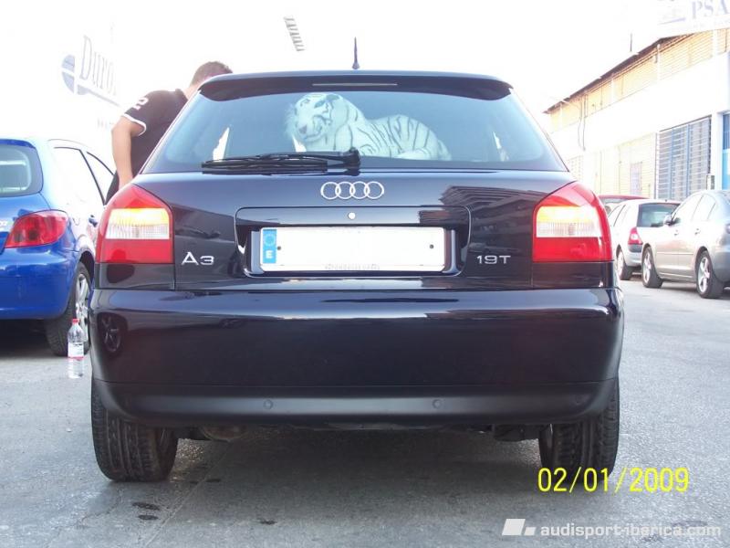

a34323 Publicado 30 de Septiembre del 2009 Denunciar Publicado 30 de Septiembre del 2009 Buenas, Os expongo el trabajo realizado hace un mes y medio en Málaga. Quedamos Osele y yo a las 9:30 de la mañana para detallar su coche en Málaga. Realizamos el detallado en las instalaciones de Don Jabón donde Osele alquiló un box para todo el día. (http://www.donjabon.com). Duración proceso: 9 horas PRODUCTOS USADOS: Lavado Champú Meguiars Shampoo Plus Guantes de microfibras de Meguiars y cordero de Sonus Toallas de secado: Chemical Guys Miracle Dryer Llantas: APC de Meguiars a 1:4 Interior: APC Meguiars Acondicionador Quick Interior Detailer de Meguiars Descontaminado: Kit Meguiars (clay bar suave y quick detail) Pulido: Pulidoras Kestrel y Sagola Esponjas CCS amarilla (corte), blanca(medio) y azul(acabado) Pulimentos Meguiars 105 (corte), Menzerna Power Finís PO203(medio), Menzerna PO85RD(acabado) Encerado: Collinite 915 Poliespuma de Meguiars Acabado: Last Touch de Meguiars y balletas de microfibras. El propietario del coche es Osele. El estado del coche es excepcional, siendo lavado siempre con guante de microfibras de Meguiars, champú Meguiars Shampoo Plus y secado con toalla de microfibras. El coche esta encerado con la cera líquida Meguiars NXT 2.0. A pesar de ello, con el paso del tiempo, el coche ha ido creando pequeños swirls que veremos en las fotos posteriores. Se inició el aspirado, limpieza y acondicionado interior, para posteriormente pasar al paso importante que es el lavado exterior, descontaminado, pulido y encerado. Estado inicial del coche: El coche esperando a ser tratado: Osele aspirando el interior (del interior no tengo fotografías después ) : Limpiando las llantas con APC a 1:4: Y el APC actuando: Responder
a34323 Publicado 30 de Septiembre del 2009 Autor Denunciar Publicado 30 de Septiembre del 2009 Procedimos a lavar el coche con el método de los cubos: Guante de cordero Sonus: Y aquí una fotos del proceso de lavado: Tras el secado con el método del posado, se procedió a descontaminar el coche con claybar y Quick Detail de Meguiars: Se procede a encintar el coche para evitar dañar zonas con las pulidoras: Responder
a34323 Publicado 30 de Septiembre del 2009 Autor Denunciar Publicado 30 de Septiembre del 2009 Y cuando ponemos el coche debajo del foco, vemos los swirls que tiene el coche: La laca de Audi es de las duras. Hicimos pruebas con el Power Finísh, pero no salían los swirls, así que procedimos a usar el pulimento de corte Meguiars 105 con esponja amarilla de CCS. Después se pasó al Power Finísh de Menzerna y esponja blanca CCS y posteriormente esponja azul CCS y Final Finís de Menzerna. Debido a este proceso, se crearon hologramas que con los siguientes pasos de pulido se subsanaron. Puliendo: Unos swirls: Ya sin swirls: Responder
a34323 Publicado 1 de Octubre del 2009 Autor Denunciar Publicado 1 de Octubre del 2009 Como va quedando el coche: Los focos del coche estaban un poquito amarillentos, y se procedió a su pulido para dejarlos transparentes: Tras el pulido, lavamos el coche de nuevo para retirar el poslih, y procedimos al encerado del coche: Mientras que yo iba encerando, Osele iba retirando la cera: Y por fin, a las 7 de la tarde, finalizamos el detallado del coche: Responder
