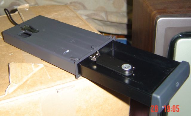

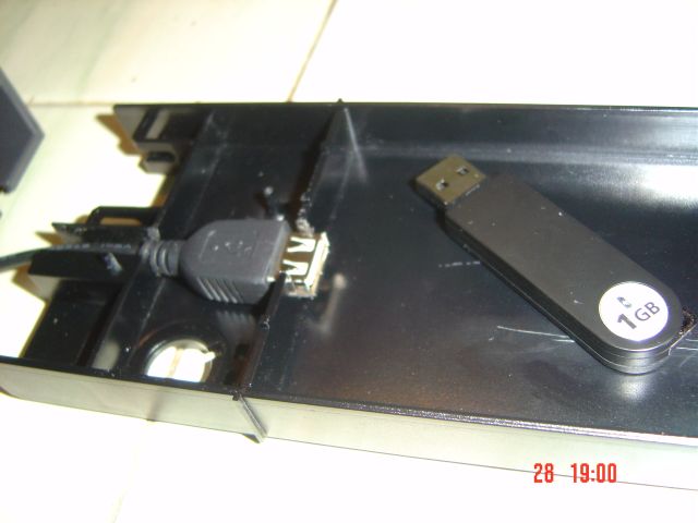

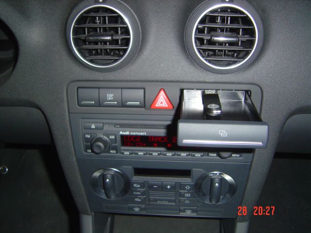

migue Publicado 4 de Julio del 2006 Denunciar Publicado 4 de Julio del 2006 Hola, yo lo tengo instalado en la guantera pero he llevado la salida USB al tarjetero, es muy cómodo y no pierde funcionalidad éste. Ahí van unas fotos de mi instalación... Saludos... Responder

Nazareno Publicado 5 de Julio del 2006 Autor Denunciar Publicado 5 de Julio del 2006 Hola, yo lo tengo instalado en la guantera pero he llevado la salida USB al tarjetero, es muy cómodo y no pierde funcionalidad éste. Ahí van unas fotos de mi instalación...Saludos... Migue, te costó trabajo extraer el tarjetero. ¿Cómo lo hiciste? Saludos Responder

migue Publicado 5 de Julio del 2006 Denunciar Publicado 5 de Julio del 2006 Hola, yo lo tengo instalado en la guantera pero he llevado la salida USB al tarjetero, es muy cómodo y no pierde funcionalidad éste. Ahí van unas fotos de mi instalación... Saludos... Migue, te costó trabajo extraer el tarjetero. ¿Cómo lo hiciste? Saludos Hola - Extraer uno de los botones sin función junto al del ESP tirando de él. - Tirar con cuidado de la chapa embellecedora que rodea los botones, sale fácil. - Extraer el tarjetero con punta de cuchillo o destornillador fino haciendo presión hacia abajo en las dos pestañas sobre el tarjetero. - Desmontar tarjetero quitando primero la goma elástica del rodamiento, es sencillo. - Hacer orificio posterior para cable USB. - Montar todo con orden inverso. Saludos Responder
Nazareno Publicado 5 de Julio del 2006 Autor Denunciar Publicado 5 de Julio del 2006 Hola, yo lo tengo instalado en la guantera pero he llevado la salida USB al tarjetero, es muy cómodo y no pierde funcionalidad éste. Ahí van unas fotos de mi instalación... Saludos... Migue, te costó trabajo extraer el tarjetero. ¿Cómo lo hiciste? Saludos Hola - Extraer uno de los botones sin función junto al del ESP tirando de él. - Tirar con cuidado de la chapa embellecedora que rodea los botones, sale fácil. - Extraer el tarjetero con punta de cuchillo o destornillador fino haciendo presión hacia abajo en las dos pestañas sobre el tarjetero. - Desmontar tarjetero quitando primero la goma elástica del rodamiento, es sencillo. - Hacer orificio posterior para cable USB. - Montar todo con orden inverso. Saludos Gracias, Migue, espero que en unos días me venga el solisto y lo instalo tal como tú lo tienes, que para mí es la mejor opcion.Saludos. Responder
migatarosita Publicado 5 de Julio del 2006 Denunciar Publicado 5 de Julio del 2006 La solución del pen en el tarjetero me parece EXCELENTE!!!!! Si fuera un manitas me ponía a ello... Sí que puede usarse con un disco duro portátil... toda la info en WWW.SOLISTO.ES Para mí ha sido la solución ideal. Yo cambié mi cd changer por el Solisto y estoy encantado. Saludos Responder
