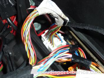

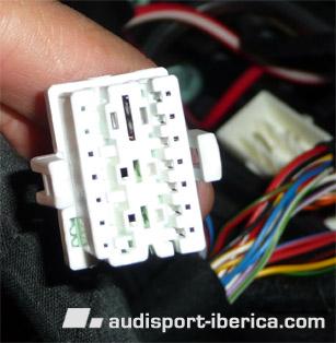

jdl Publicado 2 de Diciembre del 2009 Autor Denunciar Publicado 2 de Diciembre del 2009 Hola, Pongo las fotos en las que se ve mejor. Los pines son como un alfiler excepto el del centro que es estandar. Gracias Responder
jdl Publicado 2 de Diciembre del 2009 Autor Denunciar Publicado 2 de Diciembre del 2009 Mas fotos Responder

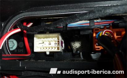

jdl Publicado 2 de Diciembre del 2009 Autor Denunciar Publicado 2 de Diciembre del 2009 Otra mas Responder

jdl Publicado 3 de Diciembre del 2009 Autor Denunciar Publicado 3 de Diciembre del 2009 Hola, Creo que el orden de los cables ya lo tengo claro: cable blanco (pin nº 5 tempomat) conecta rojo/grisl en el T17 en el pin 7 (el único que no tiene pin del lado de delante del conductor) cable azul (pin nº 2 tempomat conecta azul en el T17 en el pin 8 cable rojol (pin nº 3 tempomat) conecta azul en el T17 en el pin 9 cable verde/negro (pin nº 4 y 7 tempomat) conecta blanco/negro en el T17 en el pin 10 Estos tres últimos en los tres huecos del otro lado. El azul oscuro al fusible nº 5 Ahora solo falta saber donde comprar los pines de ese tamaño para cambiar los que trae el cable, no se si audi los vende, por lo que he visto no son nada amables para ayudar en estas cosas. Saludos Responder
RSA Publicado 4 de Diciembre del 2009 Denunciar Publicado 4 de Diciembre del 2009 Saludos pero hay algo que no entiendo de donde salen los dos cables azules y el cable blaco negro?, gracias Responder
jdl Publicado 4 de Diciembre del 2009 Autor Denunciar Publicado 4 de Diciembre del 2009 Hola, Los cables que pongo a la izquierda (azul, blanco, rojo y verde/negro mas el azul oscuro) salen del cable de la maneta del tempomat y los de la derecha están en la clavija blanca T17i de la foto en la parte que sale hacia la ECU, por la parte de dentro del coche faltan los cables, se pueden ver los agujeros en la parte fija que se queda en la regleta que es donde tenemos que conectar los cables del tempomat. Si puedo hgo una foto con unas flechas. Hoy voy a intentar compar en Audi los pines ya que no he conseguido saber otro sitio para intentar comprarlos. Responder
RSA Publicado 4 de Diciembre del 2009 Denunciar Publicado 4 de Diciembre del 2009 Saludos de nuevo hay un cable que sale del pin nº 6 de la maneta que no lo has usado ¿se queda libre? _Se puede conectar los cables sin comprar los terminale de la siguiente forma del conector que va a la caja de aguas (del que sales todos los cables ) se pela un poco al cable correspondiente y se empalma el cable correspondiente de la maneta, osea empalmar directo al cable de la centralita Responder
jdl Publicado 4 de Diciembre del 2009 Autor Denunciar Publicado 4 de Diciembre del 2009 Hola, El pin 6 es el que va al fusible nº5 Saludos Responder
jdl Publicado 10 de Diciembre del 2009 Autor Denunciar Publicado 10 de Diciembre del 2009 Hola, Ya he terminado de instalarlo, al final los cables en Audi, la referencia es 000 979 007 A, no hay que desmontar el conector, los pines con los nuevos cables entran directamente desde la parte inferior, despues activarlo y todo funciona perfecto. Un saludo Responder
