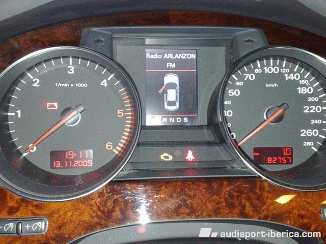

juan_ignacio Publicado 13 de Noviembre del 2009 Denunciar Compartir Publicado 13 de Noviembre del 2009 (editado) Pues resulta que se me ha encendido este testigo en el coche, y en el manual pone que lo lleve cuanto antes (ya) al taller. ¿le ha pasado antes a alguien? Ademas ahora cuando paro el motor, vibra el coche como un motor barreiros. juan ignacio Editado 13 de Noviembre del 2009 por juan_ignacio Responder Enlace al comentario Compartir en otros sitios web More sharing options...

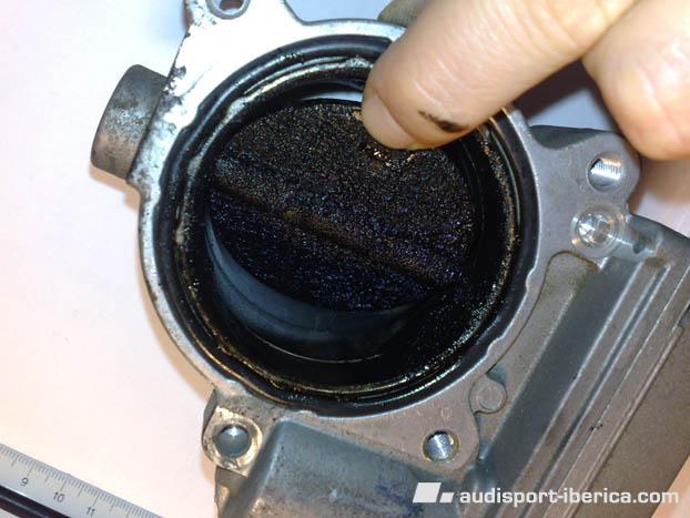

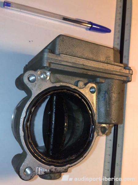

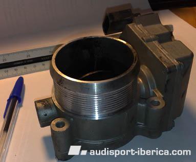

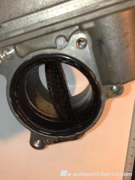

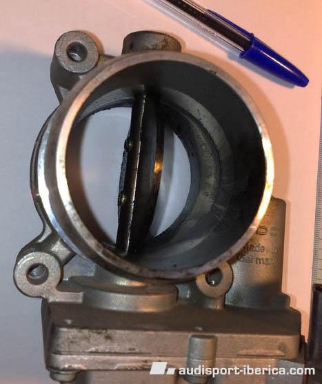

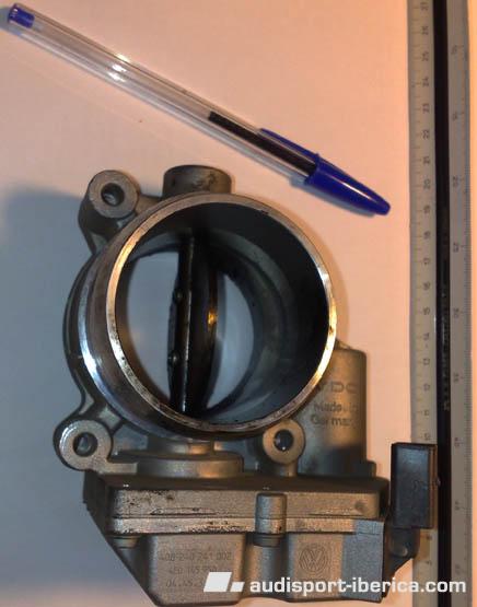

juan_ignacio Publicado 20 de Noviembre del 2009 Autor Denunciar Compartir Publicado 20 de Noviembre del 2009 (editado) Recogi el coche del taller el pasado miercoles, con un saltenazo de 563,50 €, y como dije lavado. Cuando le recogi pedi la "caja de mariposas" para llevarmela, y que me quitaran los 7,50 € mas iva de recogida y gestión de residuos. Vamos que el kilo de acero que tengo se lo dan (estos seguro que se lo venden) a un chatarrero pero te cobran la gestion de residuos. Al tema, adjunto la factura y seis fotos de la caja de mariposas. El del taller me dijo que estaba sucia y que iva mal, y ya sabeis a cambiar. La verdad que la mariposa va dura, pero no se como tien que ir en condiciones normales. Al moverla con el dedo, no tienen un movimiento continuo sino que va como por tramos. Si algun administrador cree que tiene que mover este tema a mecanica, que lo mueva. juan ignacio Factura_Sustituir_Mariposas.pdf Editado 20 de Noviembre del 2009 por juan_ignacio Responder Enlace al comentario Compartir en otros sitios web More sharing options...
juan_ignacio Publicado 20 de Noviembre del 2009 Autor Denunciar Compartir Publicado 20 de Noviembre del 2009 Mas fotos de la caja de mariposas. juan ignacio Responder Enlace al comentario Compartir en otros sitios web More sharing options...
juan_ignacio Publicado 20 de Noviembre del 2009 Autor Denunciar Compartir Publicado 20 de Noviembre del 2009 y las ultimas fotos de la caja de mariposas. juan ignacio Responder Enlace al comentario Compartir en otros sitios web More sharing options...
alcorro Publicado 6 de Enero del 2010 Denunciar Compartir Publicado 6 de Enero del 2010 Perooooooo ...... porqué no la limpiaron? Responder Enlace al comentario Compartir en otros sitios web More sharing options...
juan_ignacio Publicado 7 de Enero del 2010 Autor Denunciar Compartir Publicado 7 de Enero del 2010 Porque si la limpian no me cobran lo mismo. La verdad es que la mariposa si la muevo con la mano no va suave, va a trompicones, algo dura y parece que se atasca, pero no se como debe de ir. juan ignacio Responder Enlace al comentario Compartir en otros sitios web More sharing options...
deckerbcn Publicado 18 de Enero del 2010 Denunciar Compartir Publicado 18 de Enero del 2010 Hay un liquido especial para limpiar mariposas de admision, en el post brico esta el nombre de unspray, y muestra como se limpia... Son 550 euros de ahorro..y el efecto es el mismo.. Normalmente tambien ese testigo del cuadro tambien puede ser de la valvula EGR o bien la sonda lamda.. Saludos!! Responder Enlace al comentario Compartir en otros sitios web More sharing options...
